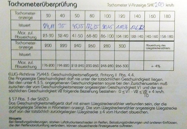

Nachtrag....
unten im Bild der org. Wortlaut.
Wegstreckenzähler (= Kilometerzähler) ist für den TÜV unerheblich, solange Du nicht gewerblich mit Fahrtenschreiber unterwegs bist.
Bild ist ein bisserl unscharf... kann heute morgen noch nicht so gut gucken
Re: Anpassung Tacho
10% + 4km/h mehr ist erlaubt laut eu Richtlinie, ich glaube da brauchts eher keinen Mathematiker
weniger anzuzeigen als die reale Geschwindigkeit ist generell verboten, da gibts keinerlei Toeleranz.
Bei Fahrzeugen vor 1991 gilt eine Abweichung von 7% mehr, weniger ist auch da grundsätzlich verboten
Das gilt für Tachometer, über Fahrtenschreiber im gewerbelichen Einsatz kann ich nichts sagen, da gibts vermutlich noch weitere Vorschriften.
