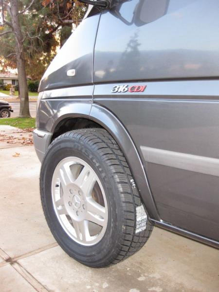

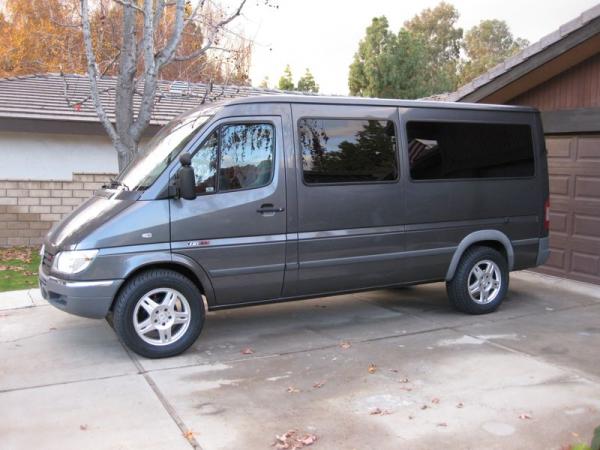

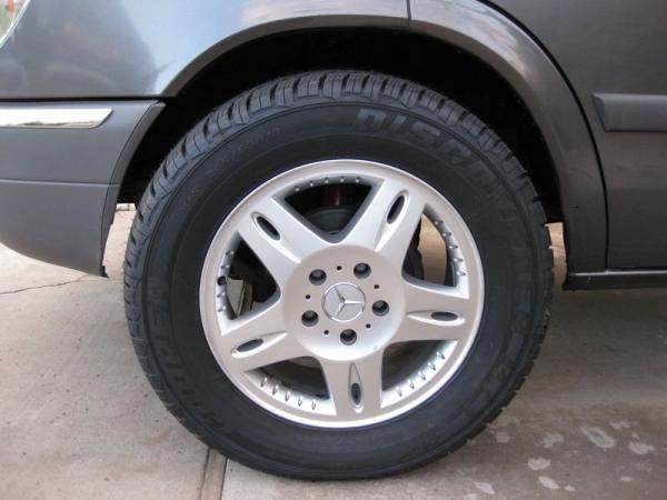

18" G-Klasse Felge mit Cooper Discover H/T Plus 265/60 Bereifung. Die Reifen haben einen Lastindex von 114.
In den USA haben die G-Klasse Felgen eine ET 43 also fast 20mm mehr als in Deutschland, dementspechend stehen die Räder natürlich ein bischen raus aber ohne TÜV ist das kein problem...

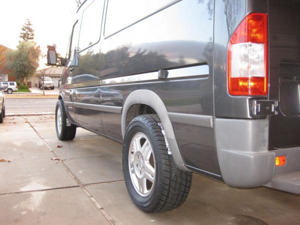

Die USA Sprinter sind von Werk (Düsseldorf) aus mit 16-Zoll Felgen ausgestattet und sind 30mm höhergelegt.

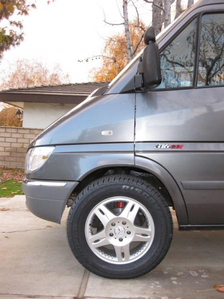

Ein bischen schnippeln musste ich trotzdem, and der Stoßstange und am Schweller, damit es passt ;-)
In Bild 5 sieht man noch den roten Koni Stossdämpfer and der Vorderachse. Mit den neuen Reifen/Felgen und den Konis liegt er satt auf der Straße.
Vielleicht brauch ich vorne doch noch Kotflügelverbreiterungen...
