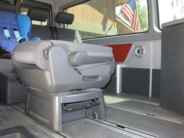

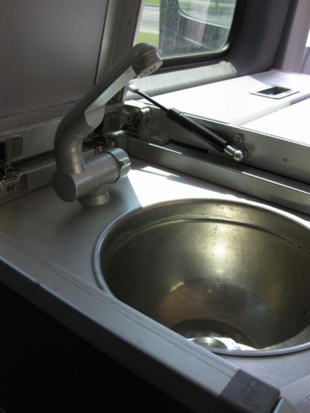

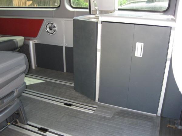

WohnmobileKüchenblock im Eigenbau aus Aluprofilen und Aluverbund platten.
Microwelle, Kompressorkühlschrank, Waschbecken und Wasservorrat so platzsparend wie möglich untergebracht.
Die Sitze und Schienen sind aus dem VW T5 Multivan.
Sämtliche innenpappen sind neu mit Kunstleder bezogen ode mit gebürstetem Alu überzogen.

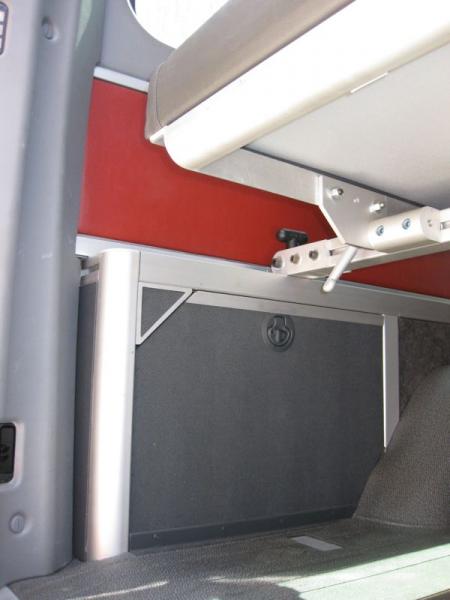

Die Bettverlängerung läuft auf einem Schienensystem das in die Seitenwand integriert ist. Die 40mm Aluprofile sind stark dienen auch der Lastensicherung.
Die Querverstebung der Bettenauflage versteift das Sprinterheck genug um auch bei Regen Ruhe in die Hintertüren zu bringen,

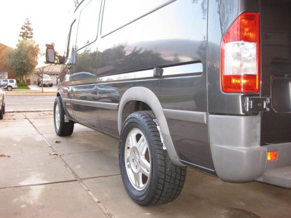

Das ganze rollt jetzt auch auf G-Klasse felgen und 265/60R18 Reifen...
