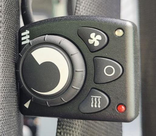

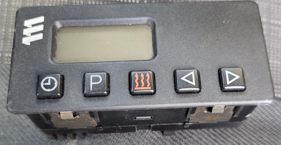

Ich habe nun meine Diesel Standheizung verbaut und diese funktioniert auch. Im Lieferumfang war auch eine Mini Vorwahluhr (siehe Bild 1)
Ich habe jedoch auch noch eine andere mit mehr Funktionen (Bild2), jedoch ohne eine Temperaturregler, kann man diesen auch verbauen und die Temperatur einstellen ... oder passt der überhaupt nicht.

auf dem 2. Bild ist eine Modul- bzw. Diagnoseuhr zu sehen, die üblicherweise für Wasserstandheizungen genutzt wird. Eine Temperaturregelung ist hier nicht vorgesehen, weil die Regelung läuft ja normalerweise dann über den Fahrzeugregler.
