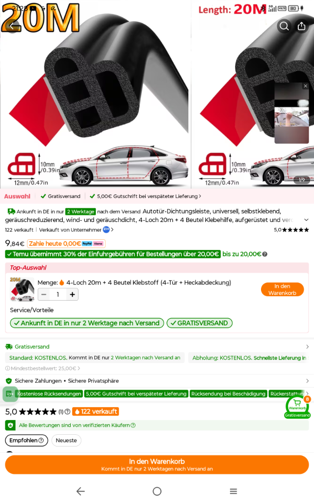

v-dulli hat geschrieben: 29 Aug 2026 13:30
Sven111 hat geschrieben: 29 Aug 2026 12:48 Sieht gut aus, hast du eine Quelle? Bzw die Dichtung im Schnitt/ Profil?
Bin unterwegs, es ist aber ein L-förmiges Zweikammerprofil.
Gute Idee Helmut.
Find ich auch, dass das gut aussieht und Geräusche und auch Staub etwas reduziert.
Ich habe aber nur ein L-förmiges Vierkammerprofil gefunden...viel hilft viel :D

Nur als ein Beispiel
OM18 (31 Aug 2026 08:21)

genau, den Gummi habe ich mir auch bestellt….aber in der Bucht.

OM18 hat geschrieben: 31 Aug 2026 08:22 genau, den Gummi habe ich mir auch bestellt….aber in der Bucht.
gute Reise
ciao
Luc
Kommt sicherlich auch aus China 😉

Danke für den Tipp, auf der Tour die letzten Tage haben wir es unabhängig voneinander bemerkt, dass durch diese einfachen Profile das Windgeräusch an den Türen weg ist.
