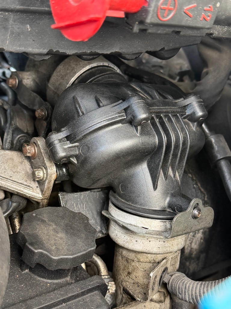

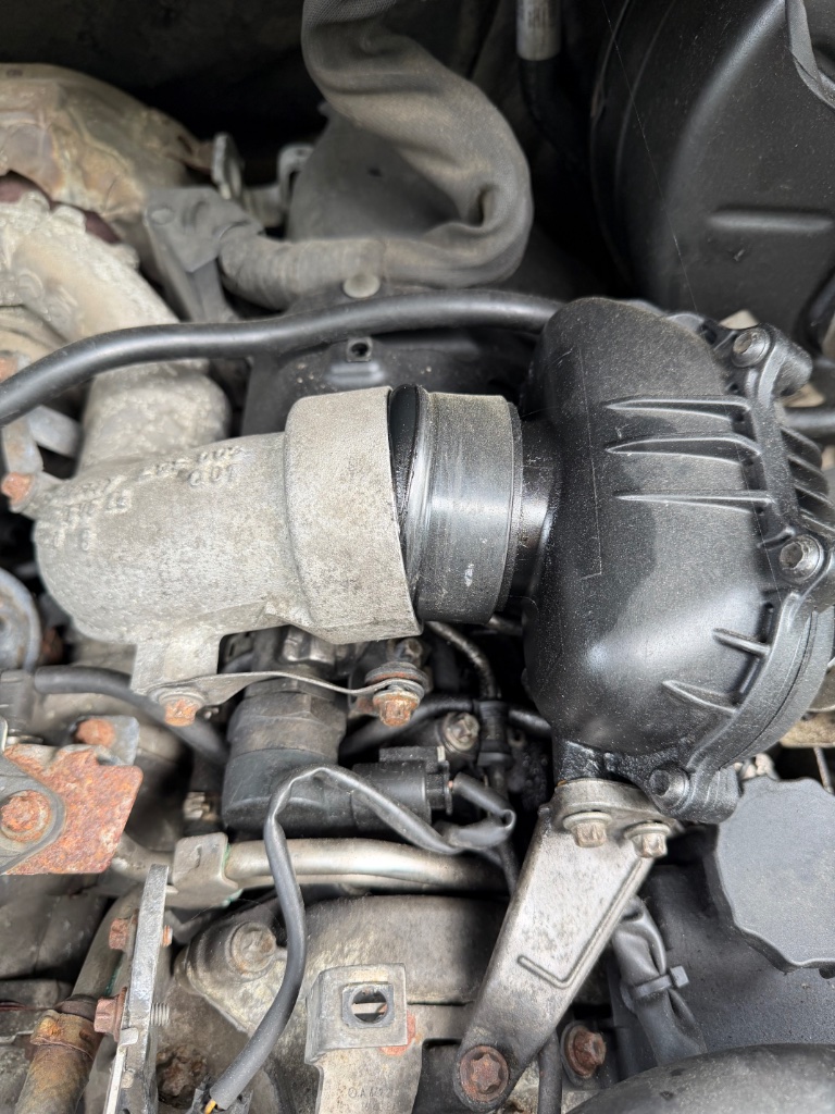

Grade beim Anhänger fahren oder bei vielen Passstraßen springt mir die Ladedruck Verbindung unterm Luftfilter, also die Verbindung zwischen Druckrohr und dem LadeluftSchalldämpfer immer ab. Die große Dichtung habe ich bereits erneuert und dann hat es auch fast 4500km gehalten.
Jetzt habe ich den Sprinter für meinen Umzug benutzt und nun springt mir ständig diese Verbindung auseinander…
Ich weiß echt nicht mehr weiter.
Hatte von euch bereits jemand das Problem und wie konntet ihr das lösen?
Ich hätte jetzt an eine kürzere Verbindung zwischen Druckrohr und dem Schalldämpfer gedacht, also dieses dünne Blech, welches die zusammen halten soll?
Ach ja, verbogen ist das ganze, weil ich es ohne Mittel kürzen musste. So hat es auch erstmal gehalten, deshalb überlege ich eine kürzere stabilere Verbindung zu fertigen, aus einfachem flachstahl oder so.
Problem Verbindung Druckrohr zu Schalldämpfer

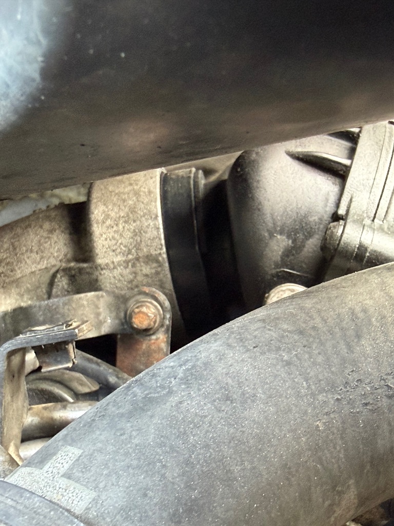

Re: Problem Verbindung Druckrohr zu Schalldämpfer
Grüßt euch,
Das Alurohr hat 2 Schrauben direkt dran, die jeweils an ein längliches Blech gehen. Einmal geht das Blech an einen Halter und das andere Blech geht ebenfalls an einen Halter.
Der Schalldämpfer steckt links mit dem großen, dicken Gummi im Alurohr und hat vorne zusätzlich noch zwei Schrauben direkt an einem Halter. Rechts steckt der Dämpfer im vertikalen Alurohr, welches zum LLK geht und ist dort mit der Klammer und Schraube fest.
Also die Befestigung sollte eigentlich passen.
Das Bild zeigt genau das Problem. Die Verbindung verabschiedet sich nach oben und wird undicht.
Ich hänge nochmal zwei Bilder dran. Auf diesen sieht man den Zustand nachdem ich es wieder mal gerichtet habe…
Und die restlichen Schrauben?
Auf deinem ersten Bild ist die Lasche für das Rohr lose und verbogen, weiter Richtung Turbo ist eine weitere Befestigung. Wie sieht die aus?
Wie sieht die hintere Befestigung am Resonanzdämpfer aus?
