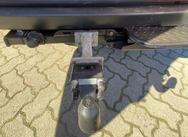

Sachen "gibt´s", die glaube ich nicht :!:

Rosi hat geschrieben: 22 Jul 2026 15:10 Sachen "gibt´s", die glaube ich nicht :!:
https://www.amazon.de/XIMPLIO-Verl%C3%A ... &hvexpln=0
bei Temu gibt es die Verlängerung wahrscheinlich noch günstiger :mrgreen:
Grüßle
Oliver
419 4x4 7m im Zulauf :D
Kühltaxi
Beiträge: 3441
Wohnort: Mechernich
Re: AHK Zulassung bis 3500 KG
Beitrag von Kühltaxi »
Für Autotransporter-Motorwagen gab es sogar mal Kugelkopf-AHKs an einem langen Stiel zum Ausziehen. Wurden für Wohnwagenauslieferung verwendet. Habe ich aber schon lange nicht mehr gesehen, wahrscheinlich mittlerweile verboten.
Bei mir steht die übrigens hinten auch ein ganzes Stück raus am kurzen Fahrgestell weil der kurze Koffer sehr wenig Überhang hat. Man kann wenn man gelenkig ist sogar die Traverse selbst als Trittstufe für auf den Koffer verwenden. :lol:

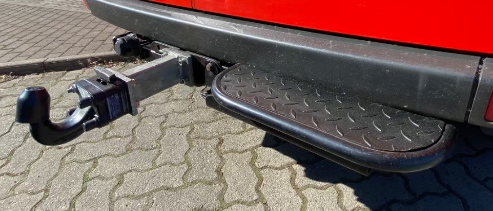

bosal 040062 AHK 3,5t mit Trittbrett ohne Ausschnitt
Ich fand zufällig in meinen Dokumenten ein Foto und eine Montageanleitung von/für eine(r) starre(n) AHK von bosal mit durchgehendem Auftritt mit annähernd 3,5t Anhängelast, weiß jedoch nicht, ob beides zusammengehört, resp. das gleiche ist.
Was wären die Vor- ./. Nachteile einer Kugel mit 2 ./. 4 Löchern :?:
Der Dateianhang BOSAL AHK.JPG existiert nicht mehr.
Anhängelast: 3435 kg
D-Wert: 17,01 kN
Stützlast: 140 kg
Hersteller: ACPS-Oris
Edit Dennis: Bild entfernt. Bitte die Regeln beim Hochladen von Bildern lesen und einhalten.
