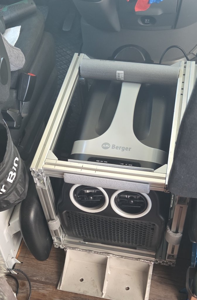

Hier habe ich die Klima eingebaut

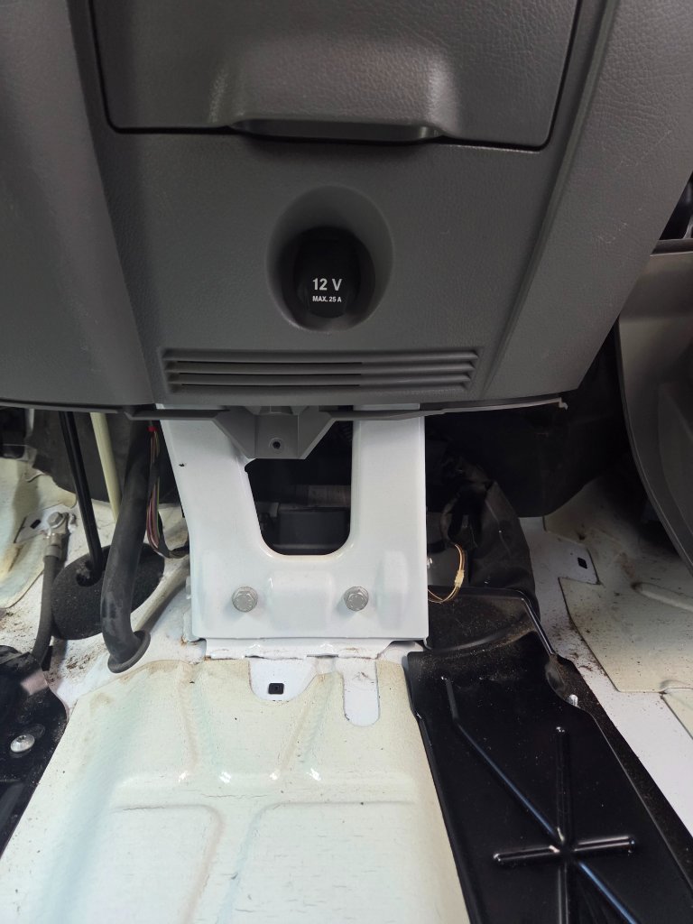

Und ich hätte gehofft hier nach unten oder nach vorne in den Motorraum zu gehen.
Aber da komm ich nicht rum, ums Loch rein machen in die Karosserie, denke ich.
Über die Lüftung kann man ja nicht temporär, wenn die Klima abends mal läuft, nach außen gehen oder? Unter der 12 V Dose?

Frage:Anja3108 hat geschrieben: 11 Jul 2026 13:46 Hier habe ich die Klima eingebaut
Wie/Wo wird das entstehende Kondenswasser abgeführt?
Ich würde auch ein Fensteradapter wählen und den in die Scheibe klemmen. Löcher in den Boden bohren ist immer unschön, zumal du auch eine Rückschlagklappe benötigst, damit keine Abgase oder andere Dämpfe während der Fahrt ins Auto gesaugt werden.
