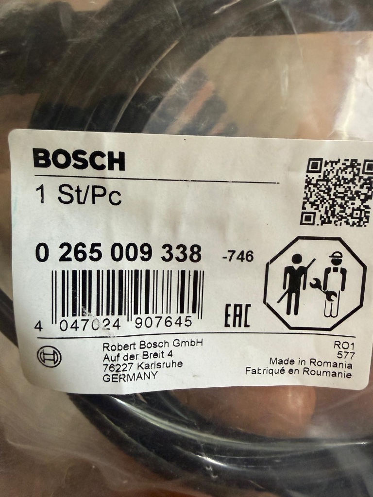

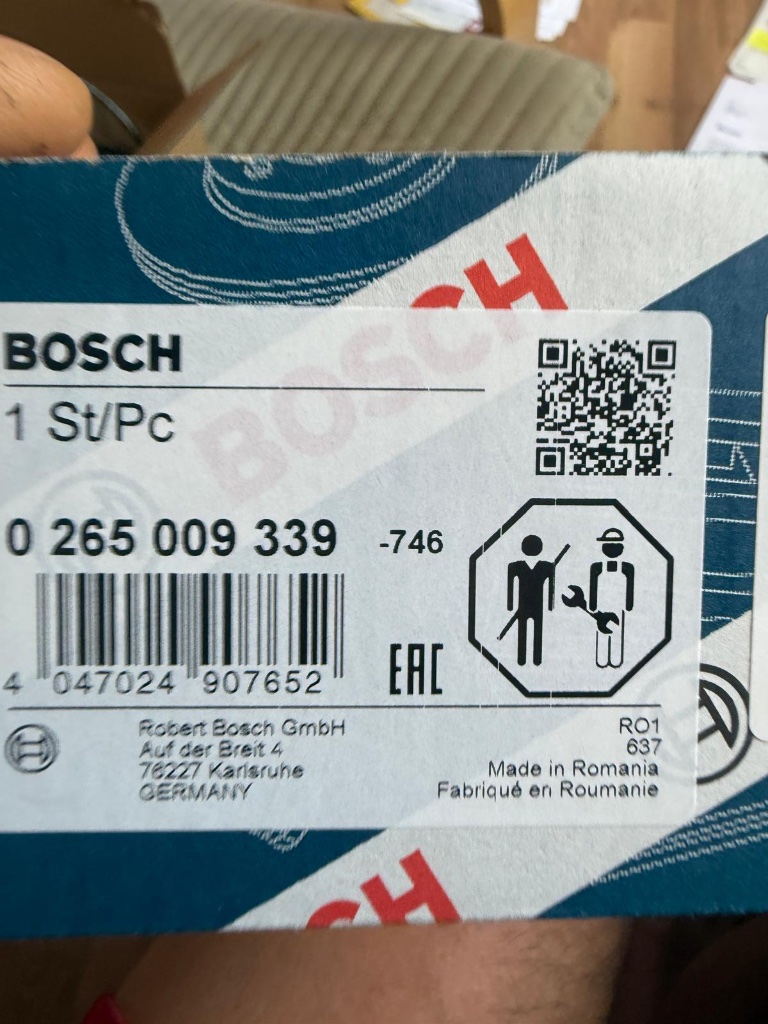

Re: Tannenbaum Tacho, ESP,ABS,ASR Fehler
Servus Leute,
Fehler ist behoben. Es lag definitiv am falsche Sensoren.
Ausage von MB kann ich nicht nachvollziehen das es keine verschiedene Sensoren gibt.Es gibts die.
Alle die ein ESP Steuergerät EE3 verbaut haben brauchen diese zwei Sensoren auf dem Bildern.
Bosch Nr. 0 265 009 339 und 0 265 009 338
Habe jetzt mit Absicht Sensoren von Amazon gekauft die o.g. Vergleichs Nr. von Bosch haben. Haben auch nicht gepasst, gleicher Fehler.
Natürlich habe ich dazu auch Original Bosch bestellt gehabt nur um die Sache zu testen.
Danke euch und Grüße
