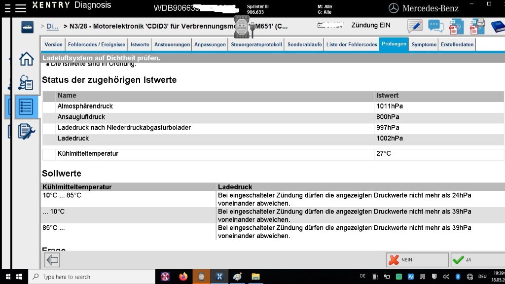

ich habe heute mal mit Xentry das Ladedrucksystem auf Dichtheit geprüft ...dabei sind folgende Werte ermittelt worden ...
Der Ansaugdruck flipt immer zwischen 800 und 950 hpa rum, nur die Differenz zu den anderen Werten ist wohl größer als 24 hpa

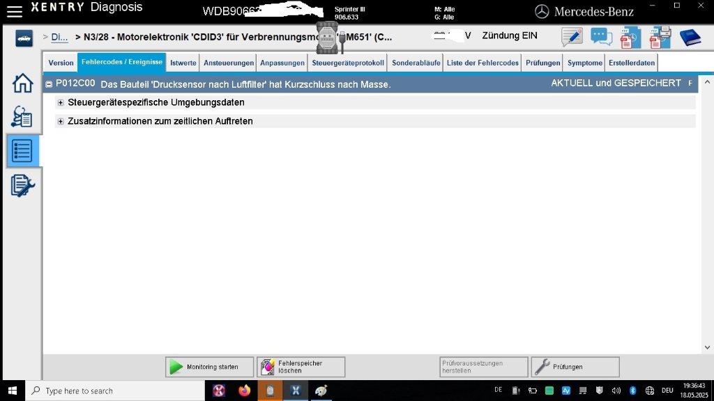

Auch hat sich wohl noch ein Ladedrucksensor verabschiedet ...
