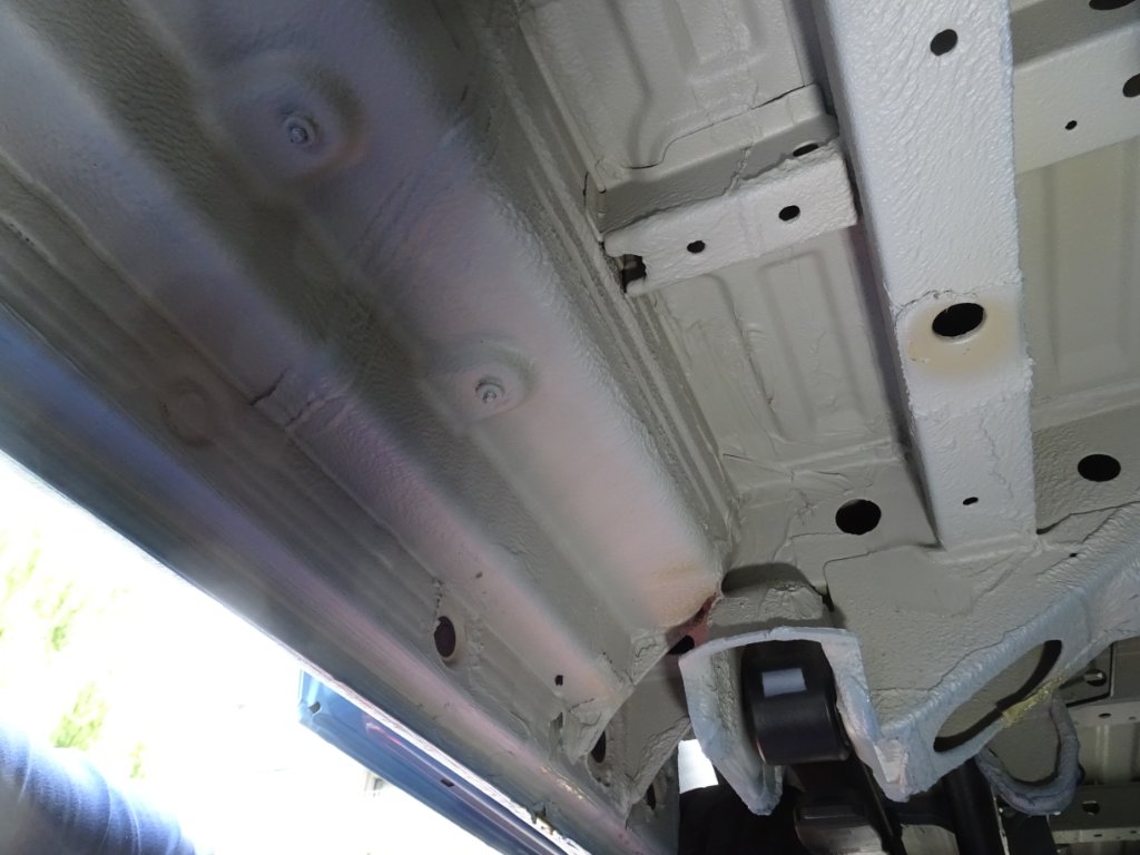

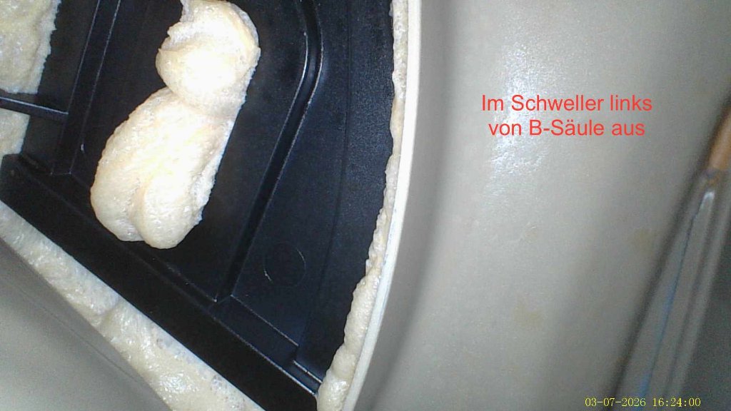

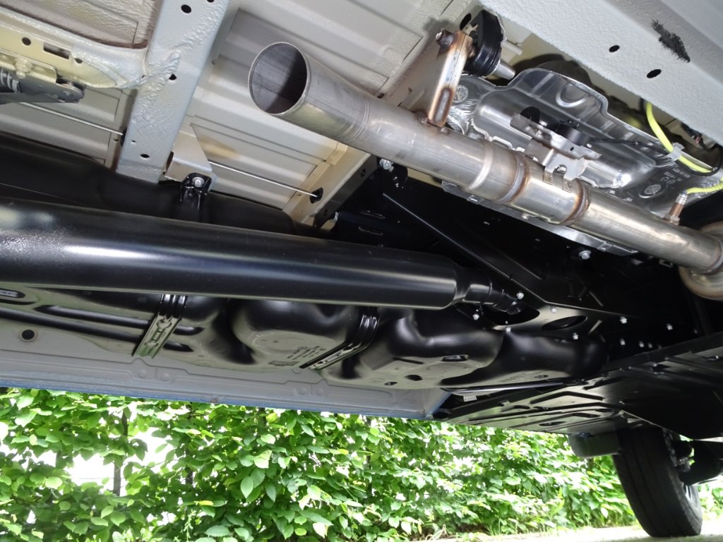

Soo, mal konkret, unten angefangen..
was sagen denn die Fachleute zum Thema Rostprävention 2026 beim Neuwagen.
Sieht ja fast alles ganz gut aus da unten und ist auch herrlich klebrig vollgeschmiert. Aber die Kiste soll ja 20 Jahre tun, reicht das erstmal? Muss man sich ob der braunen Stellen sorgen?
Was ist mit Lokaris, sinnvoll? was wiegen die?
Würde mich über Meinung freuen..

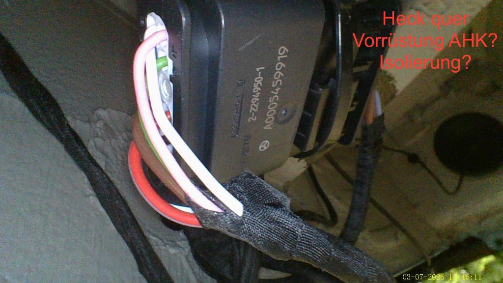

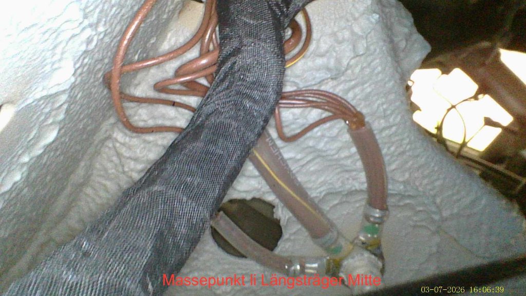

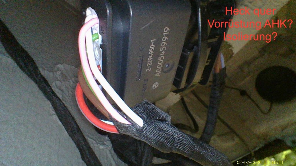

.. und die Verkabelung :shock:
gehört sowas nicht isoliert?
und kann man sich hier nicht schon auf die erste Massekontakt-Kur in paar Jahren freuen?

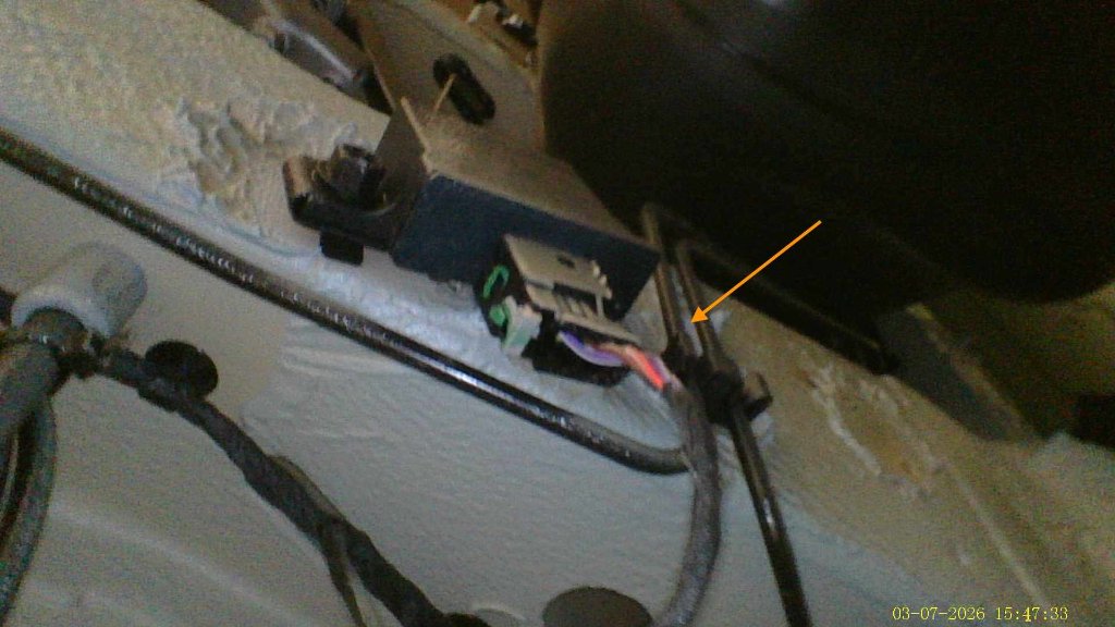

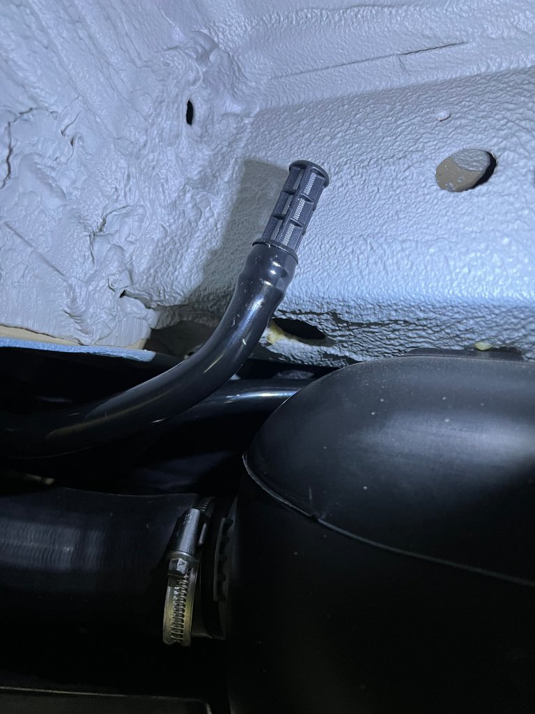

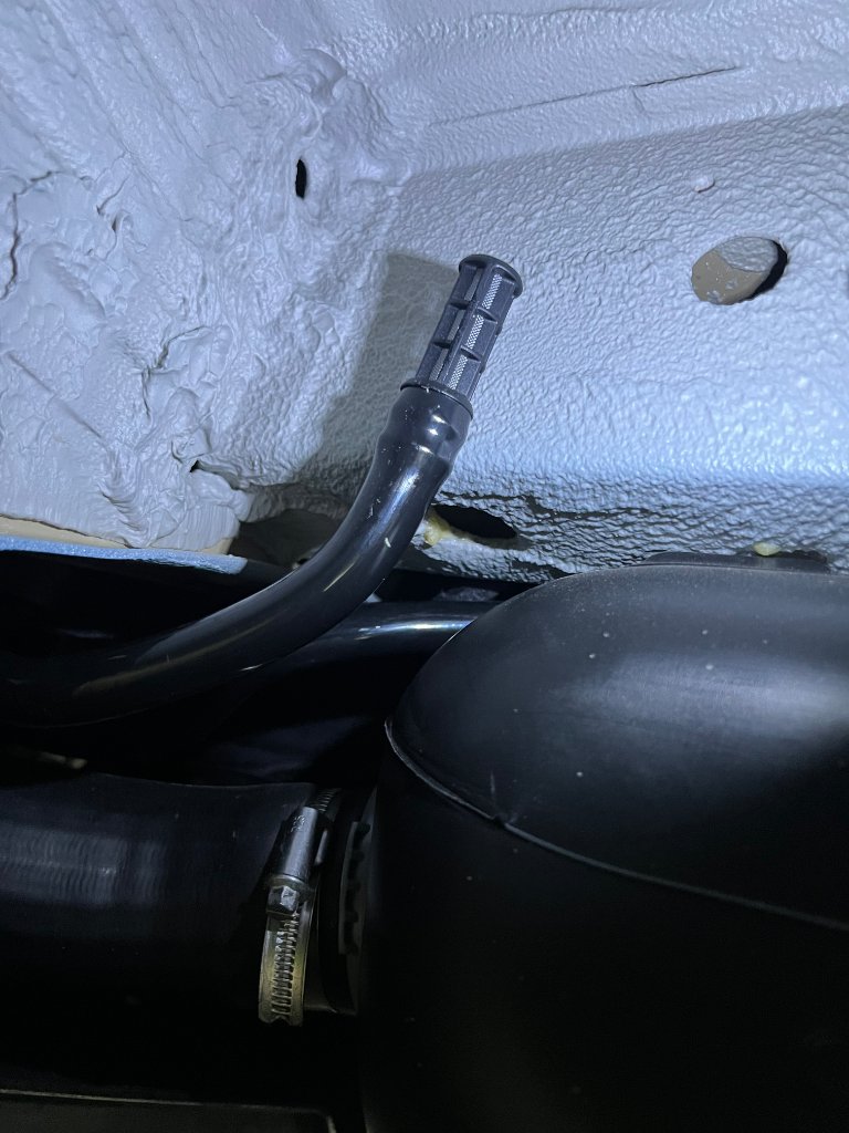

Seltsame Gewächse im li Schweller
und das lag im Längsträger
.. ist das die vorgerüstete Tankentnahme für die Zusatzheizung? Weiß das jemand?
viele Grüße.. würde mich über Resonanz freuen..
Jan

Beiträge: 2888
Re: Slowsprinters Ausbau - Die Entdeckung der Langsamkeit
Mein Mantra seit jetzt genau 40 Jahren:
1. Hohlraumwachs
2. Hohlraumwachs
3., 4.,5. und 6. ebenfalls Hohlraumwachs
7. Hohlr......
Tu dir was Gutes:
Lass den Karren in einer darauf spezialisierten Werkstatt jetzt und noch einmal in 5 Jahren gründlichst vollschmanden. Oder du planst einen ganzen Tag dafür ein, brauchst einen Kompressor mit wenigstens 150 Liter/Min, die Ausrüstung dazu wie Schlauch, Sonden, Pistole. Folie und Ganzkörperkondom nicht vergessen.
Noch kommst du vielleicht an Stellen heran, die später zugebaut sind. Der Scheibenrahmen zum Beispiel ist bei meinem jetzigen 906 jetzt ordentlich vollgesaut. Die Dachholme, die Säulen- da komme ich nie wieder ran. Unten drunter mache ich den nach dem Sommer.
Die hellbraunen Stellen am Rahmen bei deinem sind eine Andeutung von Hohlraumwachs ab Werk. Bei meinem vorherigen 903 tropfte es da tagelang auf die darunter liegende Folie, als ich mit der Sauerei fertig war.
Den 903 habe ich nach 22 Jahren mit dem Käufer in einer Werkstatt "auseinandernehmen lassen". Der Meister wollte unbedingt Rost entdecken und wurde enttäuscht. Der Karren war absolut rostfrei.
Surfsprinter (04 Jun 2026 21:17)
Surfsprinter
Beiträge: 1444
Wohnort: Nordsee
Beitrag von Surfsprinter »

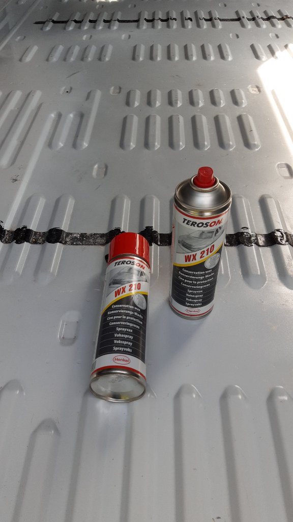

Ich habe bei meinem bei km-Stand 34, also kurz nach Abholung, ca 10l Fluidfilm in alle Hohlräume und hinter jeden Stopfen gespritzt plus 5 l Teroson untenrum, überall wo man drankommt und was durch Regen und Steine abgerieben werden könnte.
Alle 1-2 Jahre ergänze ich den Schutz mit mehr Teroson als Fluidfilm.
Vor 4 Wochen beim TÜV des heute 8 jährigen Sprinters, hat der Prüfer 3x gesagt: ich bin begeistert! Keinerlei Rostansatz. Hab ich selten!!!
Die Kosten sind gering, der Effekt riesengroß.
Maik Sanders ist vielleicht noch besser.
Die Lokaris habe ich auch nachgerüstet, weil es viele Sprinter gibt, deren Radkästen nach innen rosten. Das ist bei einem Ausbau eine Sauerei. Alle 2 Jahre schraube ich sie ab und spritze darunter alles sauber. Zum Schluß kommt Teroson Sprühwachs darunter. Bisher ist hier alles top.
Die Lokaris wiegen vielleicht 1,5kg und sind leicht zu installieren. Ich habs in meinem Ausbaubericht auch beschrieben.
Frag mal den Rosi hier im Forum. Da bekommst Du die Radhausschalen mit Rabatt, und er sagt Dir grammgenau, was die wiegen.
Schnafdolin (04 Jun 2026 21:20)

Teroson ist ein heller Sprühwachs, mit geringer Fließeigenschaft. Im Sommer ist es so weich, dass sich entstandene Lücken in der Wachsschicht wieder schließen können. Es tropft aber sehr wenig.
Kosten pro Dose ca 12 bis 15€, so wie Fluidfilm auch.
Im Oldtimerbereich wird oft empfohlen zunächst Fuidfilm, was flüssiger ist, für nahezu alle Bereiche zu verwenden und danach jährlich mit festeren Wachsen nachzuarbeiten.

TEROSON ist genau richtig dafür. Das bleibt elastisch und wenn da nicht vorher schon Wasser eingedrungen ist, sollte es darunter auch nicht rosten. Sehr gut für den gesamten Unterboden- und Steinschlagbereich.
Ich habe ausschließlich gute Erfahrungen mit ELASKON K60 ML gemacht- das verwende ich seit 40 Jahren und will nichts anderes mehr. "Millionen Trabbifahrer können sich nicht irren", war mal deren Slogan. Außerdem nimmt es die Bundeswehr und die Deutsche Bahn, und die haben ganz klar definierte Testkriterien. Mike Sanders ist bei denen jedenfalls durchgefallen. Mit einem Viertel der Schichtstärke von Sanders Fett erreicht man mit ELASKON das gleiche. Dem Testbericht in der Oldtimer-Praxis damals wurde lange nachgesagt, dass Mike Sanders (...in Memoriam...) den nicht unerheblich beeinflusst hatte. Er war auch der Einzige, der "sein" Wachs im Test selbst in die Testschweller einbrachte- alle anderen Tests verliefen genormt.
K60 ML bleibt auch nach Jahren noch kriechfähig und schließt Risse und Spalte- z.B. bei Mikrorissen in der Nahtabdichtung zwischen den Außenblechen. Es wandert sogar nach oben. Ein Freund hat sich damit seinen Dachhimmel versaut, obwohl er nur die Säulen und Holme gemacht hatte. Es verhindert das weiterrosten, wenn es schon angefangen hat, weil kein Sauerstoffzutritt mehr möglich ist.
Meine letzten Sprinter hatten jeweils 12Kg ELASKON auf und in der Karosserie, verteilt auf zwei Spritzgänge. Den kompletten Unterboden habe ich ebenfalls damit behandelt und jede Sicke und jede Naht eingesprüht. Alle Abdeckgummis in den Schwellern raus (waren eh hart und ich hab nachher gleich neue reingemacht) und die Schweller mit der Sonde vollgesuppt.
Zugegeben- es ist eine Riesensauerei. Aber das ist es nur einmal bzw nach ein paar Jahren ein zweites Mal. Und dann können dir Salz und Mistwetter ziemlich egal sein.

Ich habe auch auf die Bodenplatte unter der Isolierung Teroson aufgebracht. Die Isolation (Armaflex) habe ich (hier bei meinem T6) dann nicht auf's Blech, sondern von unten auf die Holzplatte geklebt und diese dann praktisch rückwärts auf die Bodenplatte gelegt.
Sollte ich mal irgendwo Wassereinbruch haben, hoffe ich, dass das Blech geschützt bleibt und nicht still vor sich hinrostet.
