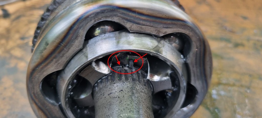

ich habe bei meinem Sprinter 903, 313CDI, 4x4, in den letzten Tagen die vorderen Achsmanschetten gewechselt. Leider gibt es nur relativ wenig Infos dazu.
Diese Anleitung https://www.sprinter-forum.de/files_ext ... hetten.pdf ist schon ziemlich ausführlich und dieses Video https://www.youtube.com/watch?v=LtPyvscAGhM hilft auch weiter.
An einer entscheidenden Stelle sind beide Quellen jedoch wenig aussagekräftig:
Wenn man die Achse ausgebaut hat, dann muss man, um die neuen Manschetten drauf zu bekommen, auf einer Seite die Gelenke runter bekommen. Ich habe den Sicherungsring auf der Getriebeseite entfernt (was relativ einfach ist) und das Gelenk mit einem schwereren Hammer runter- und später wieder drauf geklopft. Die Schlagspuren hat man hinterher deutlich gesehen, dürften allerdings unkritisch sein. Trotzdem hier die Frage für's nächste Mal:
Ist das der Weg, wie man es macht oder gibt es da bessere Techniken?
Will man nur die radseitige Manschette wechseln, dann muss das radseitige Gelenk runter, welches ebenfalls mit einem Sicherungsring gesichert ist, und bei dem wir zu zweit gescheitert sind. Der Ring hat auf einer Seite eine Nase und sitzt mit der anderen Seite einfach flach in der Nut. Aufgespreizt hab ich ihn mit einer Spitzzange, mein Partner hat (vergebens) versucht, gleichzeitig das Gelenk rauszuklopfen. Hab mal ein Bild vom Sicherungsring von angefügt.
Was ist hier die richtige Technik? Benötigt man Spezialwerkzeug?

Moin, hier fehlt doch die zweite „Nase“ am Sicherungsring
So wie hier auf dem Foto habe ich bislang noch nie gesehen.
Gruß Kone

beim G Modell ist das gleiche System verbaut, den Sicherungsring gibt es in der bebilderten Ausführung und in der Version mit 2 Nasen.
Ich mach die Arbeit beim G Modell jede Woche auf der Arbeit. Bei der Version mit der einen Nase:
Welle in den Schraubstock
Das Gelenk etwas hin und her klopfen bis sich der Sicherungsring mit einem kleinen Schraubenzieher leicht hin und herbewegen läßt
Nase nach links schieben und mit 2 kleinen Schraubenziehern aus der Nut hebeln und etwas zur Welle hinbiegen; nur soviel das eine Wasserpumpenzange anpacken kann.
Mit der Zange den Ring Stück für Stück rausziehen , immer wieder nachfassen damit der Ring nicht abbricht.
Gelenk mit dem Schonhammer von der Welle klopfen.
Neuen Sicherungsring ins Gelenk einclipsen, Welle mit Fett als Gleitmittel einsprühenund Gelenk mit aufgespreiztem Sicherungsring aufschieben bis der Ring einrastet.

Hallo Arno,
Danke für deine Antwort. Verstehe ich das richtig:
Aus Sicht meines Bildes:
- Nase des Rings nach links schieben (bei mir war er schon leichtgängig)
- Die Nase aus der Nut hebeln
- Nase zu mir hin biegen und mit der Zange packen
- Dann ziehe ich ihn mit der Zange zu mir und "schäle" ihn nach links raus?

ja, so mache ich es. Die nase nur soweit biegen daß die Zange anpcken kann. Wenn man die zu weit biegt bricht der Sicherungsring.
Beim G Modell kann man die Manschette auch im Wasserbad bei ca 50-60 Grad erwärmen, dann wird sie kurz so weich das man sie von der anderen Seite über die Welle bekommt.

Deine Welle ist Schrott. Ohne zweite Nase kannst du den Seegering nicht zusammendrücken, weil er sich sofort in der Nut zur Seite dreht, wenn du ihn an der einen Nase mit der Zange anfasst.
Du brauchst eine komplett neue Welle, weil das Gelenk nicht mehr ausbaubar ist.

Das werde ich dann beim nächste Mal entscheidenSchnafdolin hat geschrieben: 16 Mai 2026 09:11 Leider....
Woher ich das weiß...?

Die Gelenke halten ewig, wenn kein Dreck reinkommt und die Manschetten dicht und nicht gerissen sind.
Ich habe mal vor Jahren eine Welle wegen Manschettenwechsel auseinandergenommen und beim Zusammenbau ist eine Nase des Seegeringes abgebrochen. Da war das Gelenk schon zusammen. Aber als ich das DIng Jahre später wieder auseinandernehmen wollte, war die Messe gelesen
. Selbst der Gelenkwellendienst konnte mir da nicht helfen. Am Ende war es besser, eine neue Welle zu besorgen.
