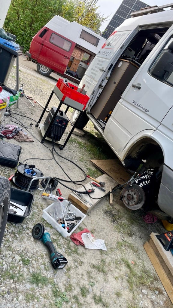

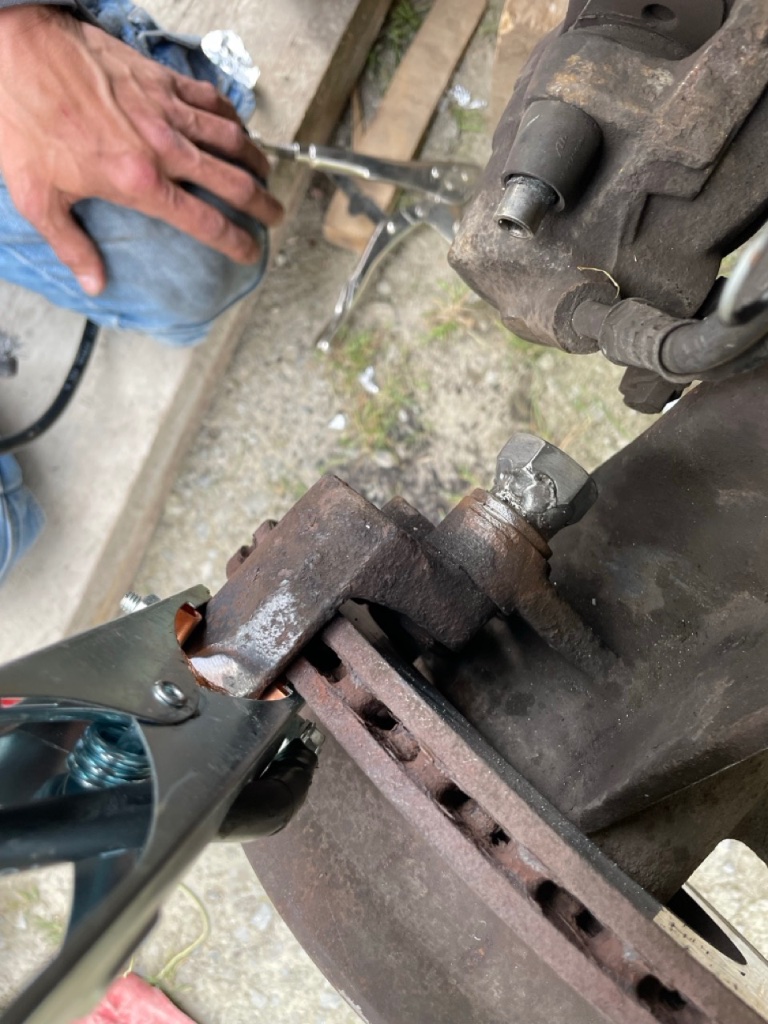

Ich habe mich letzte Woche mit einem Kumpel zum Simmerring des vorderen Diffs auf der Beifahrerseite meines 903 T1N gekämpft. Der Van steht immer noch, weil ich online nichts von den Dichtungsringen des Radlagers gelesen hatte, Asche auf mein Haupt. Hatte zwei Anleitungen gefunden, die diese nie erwähnt hatten und wiederverwenden soll man die ja wohl nicht. Und jetzt frage ich mich, was ich vielleicht noch verpasst habe.
Ersetzt habe ich den Simmerring des Differentials, die Gummimanschetten der Welle und jetzt noch die beiden Dichtungsringe des Radlagers. Sollte ich das komplette Fett des Radlagers ersetzen? Oder einfach grob säubern und etwas Fett nachfüllen? Und hat jemand tips, wie ich den Achsträger wieder am besten montiere? Den runter zu bekommen war eine Qual, von der Sicherungsmutter ist quasi nichts mehr übrig.
Alle denen die das selber vorhaben, wünsche ich viel Glück - anbei ein paar Bilder als Warnung oder zum Vergnügen.
