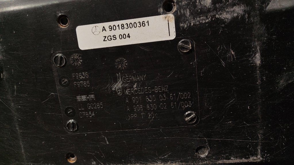

Ist nicht selbst gebastelt, außen steht auch eine Mercedes-Teilenummer drauf. Da war vorher der Wärmetauscher für den Fahrgastraum drin, Ausstattungscode H13. Wurde auch hier diskutiert: https://www.sprinter-forum.de/viewtopic.php?t=27120

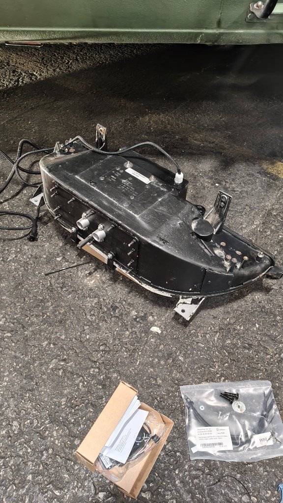

Moin, so sieht das Ganze im eingebauten Zustand aus:
Außerdem habe ich die Teilenummer abfotografiert. Das ist aber wohl der gesamte Wärmetauscher mit Inhalt, aber vielleicht machts ja Sinn, nach alten kaputten Einheiten zu schauen.

Du hast hoffentlich gleich was zur Erhaltung der (noch) weißen Stellen an deinem Bus getan? Da macht sich ganz schön viel Braun breit... :shock:
Ich glaube, du könntest daran mehr Freude haben als an einer Heizung :lol:

Jepp, alle Hohlräume sind mit Fluidfilm geduscht, die braunen Stellen sind provisorisch mit Owatrol versiegelt. Direkt über dem Heizungskasten habe ich noch aus einer Laune heraus alles mit Zinkfarbe eingesprüht. Das hintere Drittel unter der Hinterachse hatte ich bereits neu lackiert mit Mipa 2K und gewachst. Wenn es nicht so ätzend aufwendig wäre, den alten Unterbodenschutz runter zu bekommen, wäre ich weiter gekommen... Wohlgemerkt, ohne Bühne und Sandstrahlgerät oder ähnliches.
