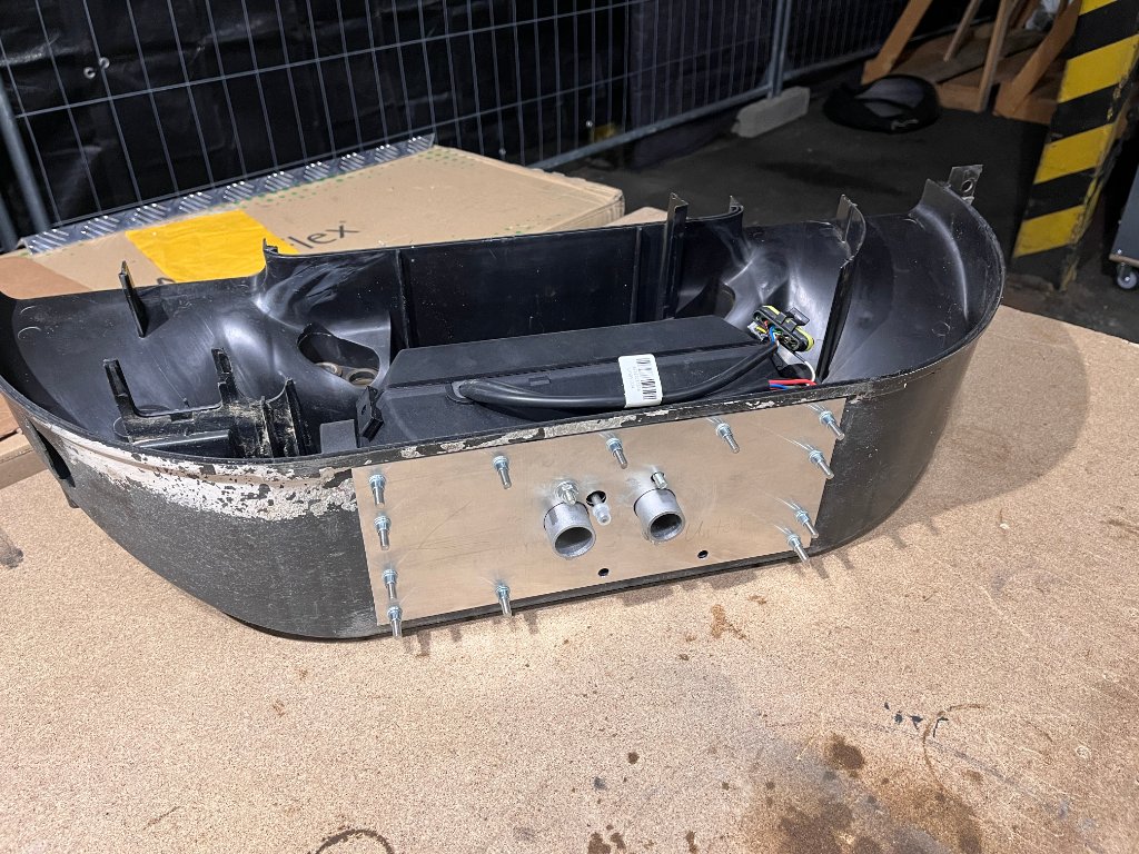

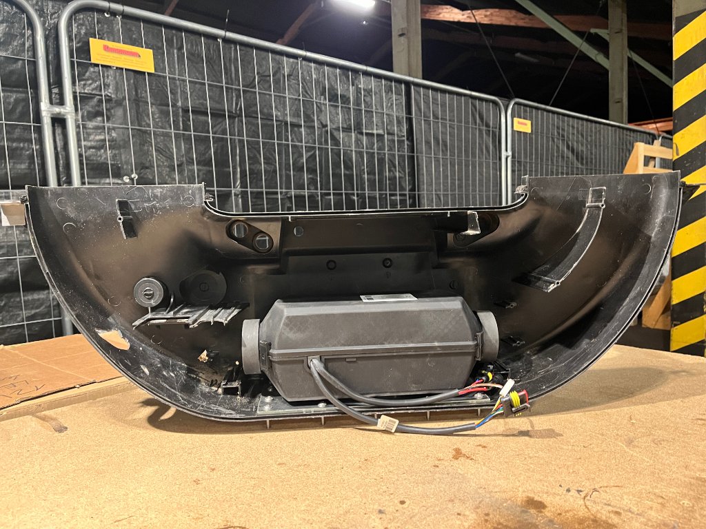

Moin, ich habe einen zweiten Wärmetauscher für den "Fahrgastraum" verbaut gehabt, deswegen war die Entscheidung einfach, das Innenleben war eh vollkommen im Eimer. Die Autorm 2D passt da bequem rein. Also habe ich den Kunststoffkasten ausgeschlachtet, am Boden desselben einen Auschnitt gemacht und als hitzebeständige Verstärkung innen und außen Alubleche verschraubt, auf denen die Heizung selbst montiert wird. Strom kommt von innen und die Steuerleitungen kann man ja durch die Lüftungssausschnitte in den Innenraum führen. Das einzige worauf man dabei achten muss, ist, den Auspuff nicht zu nah am Tank vorbei zu führen, sollte aber kein Problem sein. Für die Luftansaugung ist auch genug Platz.
Die Bilder stammen noch aus dem Aufbauprozess, die Löcher sind natürlich geschlossen.

Ah super könntest du mir sagen ob die Schläuche von der Heizung durch den schweller geführt worden sind ?BamseFL hat geschrieben: 26 Apr 2026 08:50 Ich habe eine originale Drin und die sitzt auf der Fahrerseite neben dem Tank.

Gerne, gerne. Ich hätte vielleicht noch erwähnen sollen, dass dieser Kunststoffkasten neben dem Tank auf der linken Fahrzeugseite sitzt. Da müssten eigentlich auch Durchführungen für Zulunft und Warmluft sein, oder Vorbereitungen dafür. User Christiano hat seine vermutlich an der selben Stelle. Man kann die Heizung dort bestimmt auch direkt montieren, aber ich wollte das Teil witterungsgeschützt anbringen.OneMoor hat geschrieben: 26 Apr 2026 15:08Das ist wirklich Mal ne sehr kreative Idee da wäre ich tatsächlich nie drauf gekommen. Hab aber auch noch nicht das Armaturenbrett auseinandergebaut gehabt. Aber werde ich mir definitiv Mal merkenThemightydude hat geschrieben: 26 Apr 2026 13:12 Moin, ich habe einen zweiten Wärmetauscher für den "Fahrgastraum" verbaut gehabt, deswegen war die Entscheidung einfach, das Innenleben war eh vollkommen im Eimer. Die Autorm 2D passt da bequem rein. Also habe ich den Kunststoffkasten ausgeschlachtet, am Boden desselben einen Auschnitt gemacht und als hitzebeständige Verstärkung innen und außen Alubleche verschraubt, auf denen die Heizung selbst montiert wird. Strom kommt von innen und die Steuerleitungen kann man ja durch die Lüftungssausschnitte in den Innenraum führen. Das einzige worauf man dabei achten muss, ist, den Auspuff nicht zu nah am Tank vorbei zu führen, sollte aber kein Problem sein. Für die Luftansaugung ist auch genug Platz.IMG_5071.JPGIMG_5070.JPG
Laut Montageanleitung von Autoterm kann die Heizung längs um 90° gedreht werden, sollte aber eben positioniert sein. Das gilt natürlich nur für die Autoterm und deren eventuelle Derivate.
