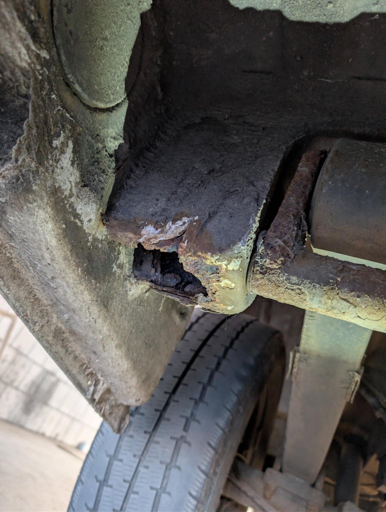

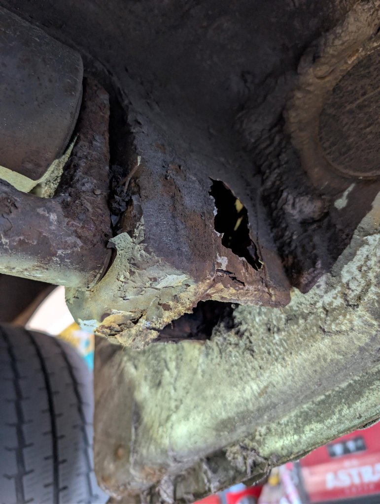

gestern bei der Prüfstelle, meine beiden Achsaufnahmen sind durchgerostet, der Prüfer meinte 2 U Profile drum schweissen fertig, habt Ihr da Erfahrungen, Meßwerte vom Ersatzteil ?
Das Profil soll drüber gesetzt werden.
Sprinter W906 Achsaufnahme durchgerostet

315 CDI Bj. 2007

Das gibt es original bei Mercedes

Danke für die schnelle Antwort, aber das Profil soll drüber gesetzt werden.
315 CDI Bj. 2007

Wie sieht der Rest aus?
Kann mir nicht vorstellen, dass das viel besser ist!
Schau dir die ganze Aufnahme genau an, bevor du jetzt was machst und nächstes Jahr ist wieder was...
Ich weiß von was ich rede

Drüber setzen bedeutet
- Kontaktkorrosion zwischen beiden Blechen
- schnellere Korrosion allein dadurch, dass du den Dreck dazwischen überhaupt nicht mehr rausbekommst.
Gaaanz viiiiel Hohlraumwachs kann das verzögern.
Schon der 903 hat diese "Soll-Rost-Stelle" an den Federaufnahmen. Eigentlich ist es am besten, du schaust erst einmal, was noch alles befallen ist und entrostest großzügig. In der Regel kommt noch viel mehr zu Tage, wenn der Prasselkuchen erst einmal entfernt ist.
