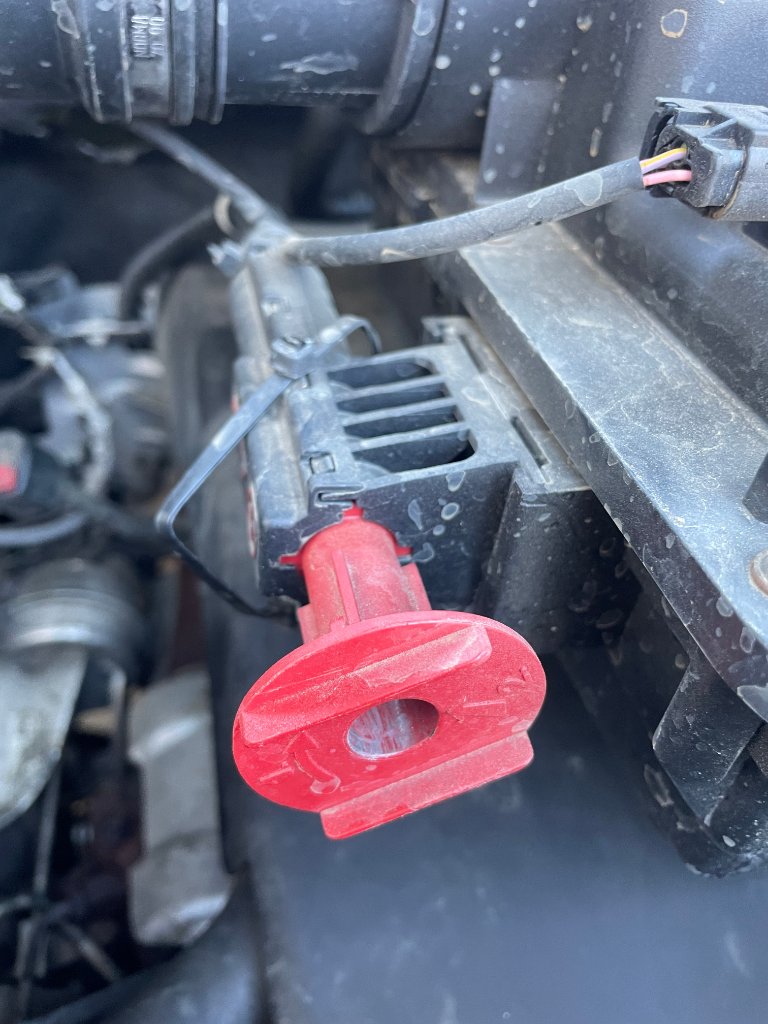

Wenn ich z.B. nen Kompressor am Plus im Motorraum anschliesse hab ich den Eindruck das die Klammer nicht richtig dem Gegendruck der roten Plastikummantelung standhält.
Gibt's da vielleicht ein spezielles Teil? Von Mercedes?

Ja, gibt es, aber nicht von Mercedes sondern zum Selberbasteln:
3 Kabelbinder und schon drückt die rote Kappe nicht mehr nach vorne, sondern bleibt hinten.
So fahr ich schon 2 Jahre rum, bisher hat es noch nicht gestört.

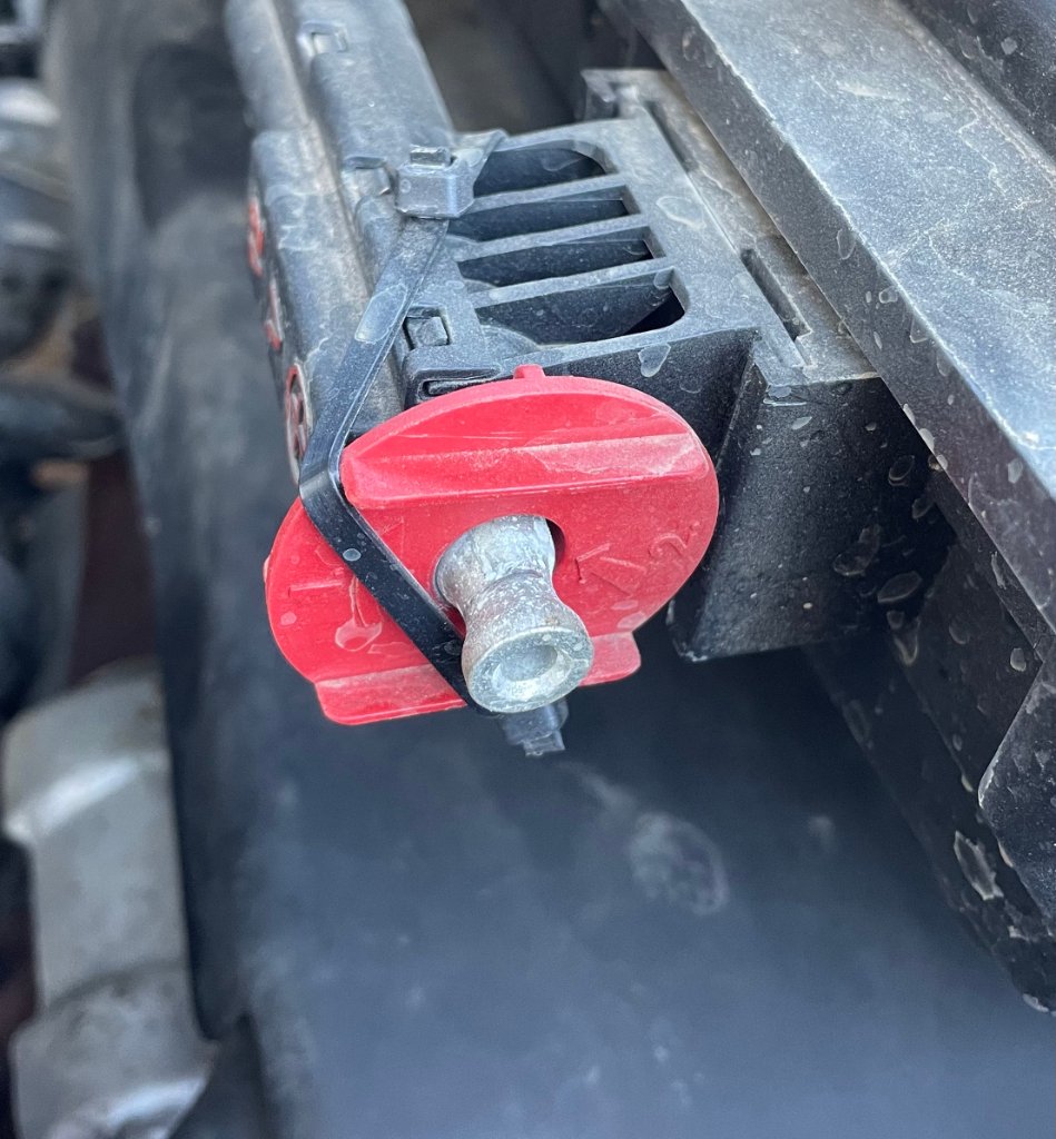

Hier so wie ich es hab:
hab etwas rumexperimentiert damit ich nicht jedesmal neue Kabelbinder verwenden muss, so haben sie Spiel den Pluspol freizugeben und nicht zu fest zu sein um ihn wieder zu schützen

Gute Idee, so wird's gemacht.
Danke
Hätte ich auch selbst draufkommen können.
