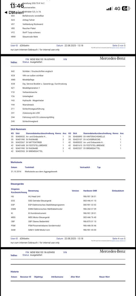

Sprinter 524/324 Bj. 2014 aus/für Afrika
Der Eggit hatte mich vorher bereits persönlich kontaktiert, aber ich konnte ihm ad hoc nicht direkt helfen, weil mein Sprinter 324 Bj. 2016 vom Vorbesitzer durch Umschlagen einer Rahmennummer dessen Spenders zugelassen wurde, was ich ihm teuer bezahlte, aber gönne.
Als erstes würde ich mithilfe lastVIN.com die ursprünglichen Fahrzeugdaten ermitteln, die bei meinem Sprinter teilweise fürchterlich klangen, aber für Europa passen; zum Vergleich:.
Order Location VORFUEHR-U. TESTFZG.D.WERKE
Release Date 2016-03-24
Delivery Date 2016-03-29
553L NIEDERLANDE
IL2 EXPORT-CODE
IL4 REGION EU / EFTA
LX5 EUROPA
MP5 MOTORAUSFUEHRUNG EURO V
XW2 WEGFALL COC-PAPIERE
Z44 FAHRZEUG NICHT EU ZULASSUNGSFAEHIG

Das Auslieferungsblatt habe ich aber damit kann weder Tüv noch Zulassungsstelle was anfangen, genau so wenig mit den offiziellen Daten der RDW der Niederlande.
Das sind die Daten:
Das sind die Daten:

NEIN = falsch; ich fahre meinen 324 trotz Z44 allerdings mit (legal) umgeschlagener Rahmennummer, ergo "ein anderes Fahrzeug"Exilaltbier hat geschrieben: 24 Feb 2026 12:10 Ars..karte gezogen!! Code Z44 Nicht EU Zulassungsfähig
Das Datenblatt gemäß VIN hatte sich m.E. lediglich mein Prüfer mal aus Interesse an/wegen der Emissions-Schlüsselnummer angeguckt, die nicht darin steht.Eggit hat geschrieben: 24 Feb 2026 11:49 Das Auslieferungsblatt habe ich aber damit kann weder Tüv noch Zulassungsstelle was anfangen, ...
Lieferdatum 2014-11-06
643L NIGERIA
FS1 SPIEGELHALTERUNG VERLÄNGERT
FU5 AUSSENSPIEGEL OHNE BLINKER
HI4 KLIMAZONE 4 (HEISS)
IL2 EXPORTCODE
LX6 AFRIKA
MP5 MOTORVERSION EURO V
Z41 GENEHMIGUNG ALS LASTWAGEN
Z44 FAHRZEUGZULASSUNG IN DER EU NICHT MÖGLICH
Ohne Code XW2 WEGFALL COC-PAPIERE gab es mal welche und/oder hast Du mal versucht, bei Mercedes, oder einem dieser mir selbst allerdings unbekannten Agenten CoC-Papiere zu beantragen
Haben die schweizer Sprinter Code IL4 REGION EU / EFTA
