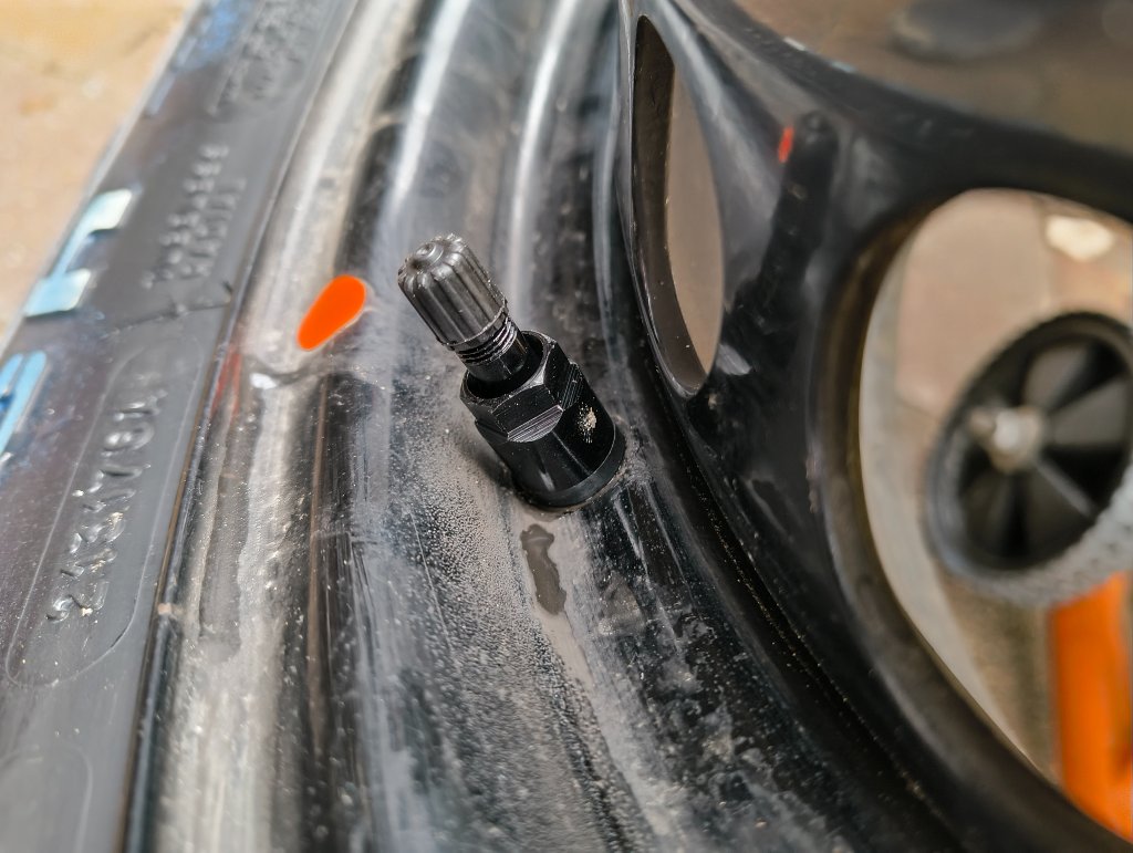

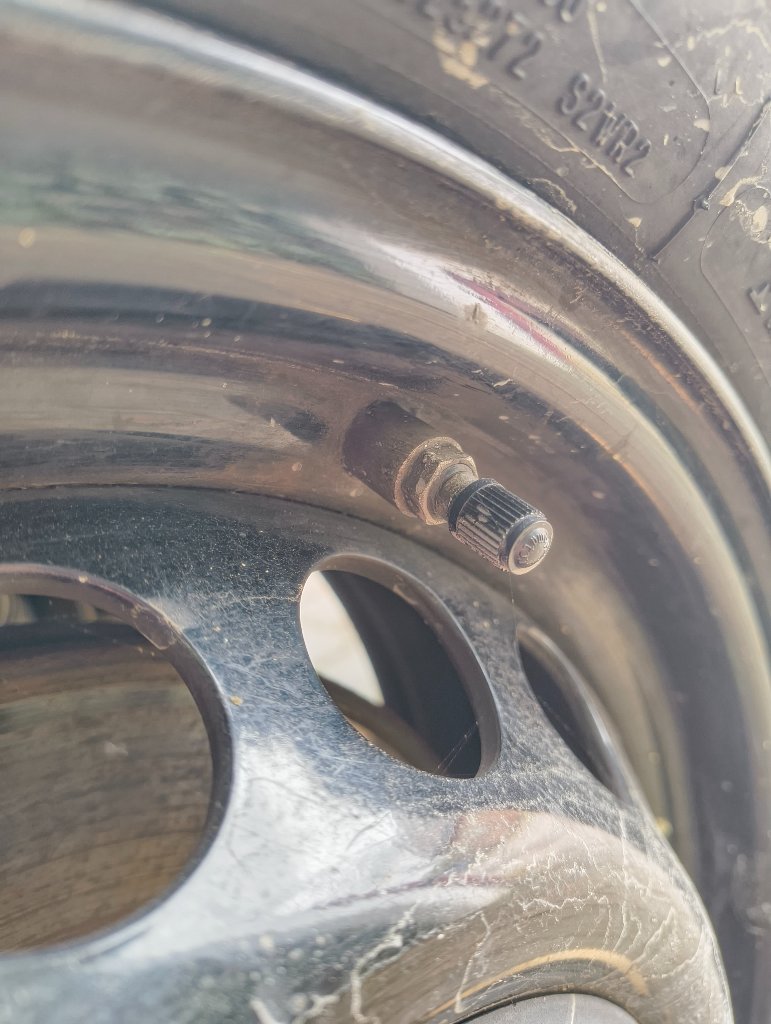

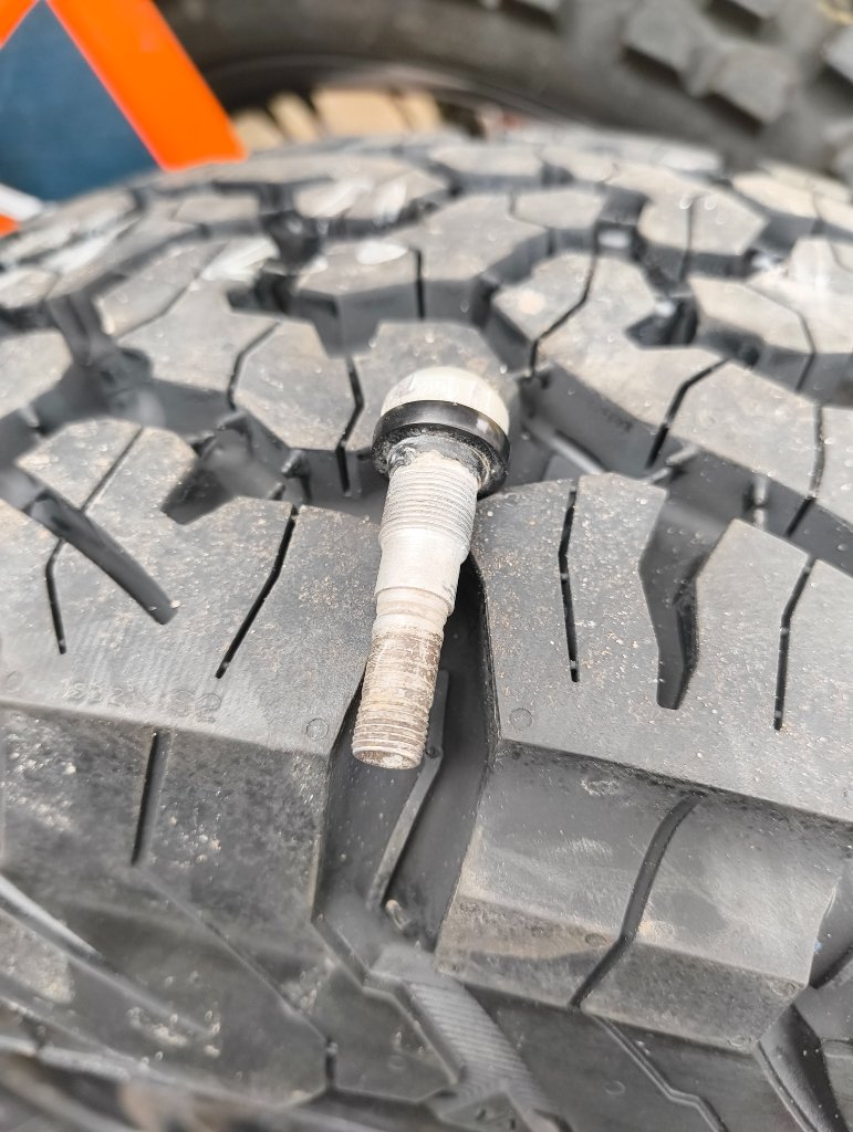

Hallo Sprinterfreunde,
seit einiger Zeit verlieren alle vier Reifen nach und nach immer etwas Luft, Ursache bis heute Morgen unbekannt.
Mein Reifenmonteur meinte das es ja ganz logisch sei, wenn man Aluminium-Ventileinsätze in eine Stahlfelge steckt. Kontaktkorrosion, diese kraucht unter den Dichtring und der Reifen verliert Luft.
Der gute Mann hat in seinem Sortiment passende aus Edelstahl gefunden und sie mir eingesetzt.
Sogar schön in schwarz 😁
Anbei ein paar Bilder, vorher, nachher und mit Korrosion.
Nächste Woche habe ich einen Termin zum Service B und werde mal fragen ob das so state of the art ist. Eigentlich sollte sich Mercedes-Benz doch mit der Physik etwas auskennen, oder?

Edelstahl ist es nicht, aber Messing, vernickelt und schwarz lackiert. Wobei es für Transporter auch Metallkernventile mit Gummidichtung zum einziehen gibt.
Der Aluminiumeinsatz ist kein herkömmliches Ventil, sondern der Ventilschaft eines RDKS Sensors.
Eigentlich ist es egal was montiert wird.
Aber bei allen Fahrzeugen mit RDKS und Stahlfelgen werden eben diese Alueinsätze verbaut. Weil es nichts anderes gibt für Sensoren ausser noch Gummi.
Da der Monteur aber eben auf Nummer sicher gehen wollte, da die Gummiventile nur bis 4.5bar zugelassen sind, wurden eben diese Metallventile verbaut.
Mercedes hat aus Kosten- und Logistikgründen keine verschiedenen Ventilarten. Viell. ein paar NL abweichend, auf Vorhabe vpm Werkstattleiter. Ist aber nicht Standart.
Bzg. Korrosion, phys. Spannungsreihe: selbst Alu in Alu korrodiert fleissig nach ein paar Winter. Ganz toll wenn dann noch die Metallkäppchen aus opt. Gründen aufgeschraubt werden. Dann gehts noch schneller und oft bricht dann das Ventil genau am Gewinde und sogar der Einsatz kommt mit raus.
Das wars dann mit 1. Hilfe am Samstag Abend durch den ADAC. Dann ist neuer RDKS Einsatz odet wenigstens ein neues Ventil notwendig, incl. Reifendemontage, um weiter zu kommen.
