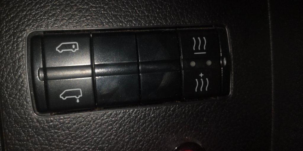

Bei meinem 906er möchte ich in die leeren Felder der Schaltereinheiten links und rechts vom Lenkrad weitere Schalter/Taster einbauen. Die Wippen könnte ich mit meinen Wunschsymbolen gravieren lassen. Leider gibt es keine Schalter mit unbedruckter Wippe mehr zu kaufen, zumindest finde ich keine. Falls jemand eine Idee hat wo welche kaufen kann wäre das super.
Ansonsten ist meine Idee die aktuellen Schalter vom 907/910 zu nehmen die ich wahrscheinlich auch mit unbedruckter Wippe bekommen kann. Die anderen Rahmen könnte ich gegen die vom 906er tauschen, die erforderlichen Anpassung vom Ausschnitt dürften kein Problem sein. Ich bin aber nicht sicher ob die vom 907/910er vom Anschluss her Plug&Play zu den vorhanden Schaltern passen.

Die 3250er Serie ist viel zu groß. Die Original Schalter sind 3208.Wenn man die überhaupt bei Marquardt als Privatperson kaufen kann dann Mindestabnahme 200 Stück

Mit dem Anbieter bin ich in Kontakt. Den Schalter für meine Wasserzusatzheizung hat er nicht. Noch offen ist die Frage ob ich den behalten kann und nur die Wippen tauschen kann.der.harleyman hat geschrieben: 19 Jan 2026 22:15 Kleinanzeigen 3148535568.
Der Anbieter hatte vor einigen Monaten auch die 906er Version im Angebot.
Fragen kostet nix...
Sonst originale von MB nehmen und ggfs. selbst die Symbole aufbringen.
Ich hatte mal Fotos davon gepostet. Sollte über die Sufu zu finden sein
Ih werde ihn mal fragen ob er noch 906er Schalter hat.

Die Kappen sind grundsätzlich werkzeuglos auswechselbar.
Einzige Unterschiede an der Rückseite. Wenn die Schalter/
Taster nur in einer Richtung zu betätigen sind, ist innen an
der Kappe eine kleine "Nase", die die Betätigung in der anderen
Gegenrichtung blockiert. Diese kleine Nase kann mit einem
Cutter vorsichtig entfernt werden, wenn der Schalter in beiden
Richtungen betätigt werden soll.

Ich werde mal bei dem Anbieter in Kleinanzeigen nachfragen ob er mir zwei Wippen machen kann mit diesen Symbolen

Ich hatte schon Kontakt mit Herrn Pflüger. Er hat keine 906er Schalter mehr, weiß auch nicht ob er nochmals welche bekommt. Deswegen ja meine Idee auf 907 umzusteigen. Leider hab ich aber bisher keine 907er Schalter oder Wippen für die Luftfederung und die Standheizung finden können. Beides ist ja in meinem 906er Sprinter verbaut. Siehe mein gesendetes Bild aus meinem Sprinter.
Einzelne 907er Wippen finde ich auch nicht, auch nicht ohne Gravur. Die würde Herr Pflüger mir gravieren.
