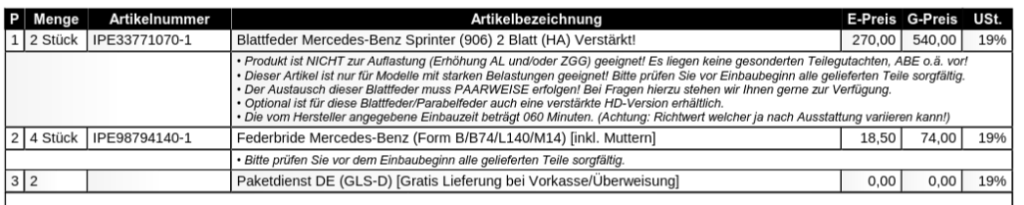

Ich habe bei meinem W906, 2010er, 3,5t L2H2 Standardausführung
eine 2-lagige Blattfeder aus dem Blattfedershop genommen.
Seitdem ist die Karre hinten deutlich höher, fährt besser und geht nicht mehr so in die Knie.
Top Beratung, Einbau supereinfach. Paßte perfekt.

Dieses PDF hat in Kombination mit einigen Ratschlägen von CS sehr gut für mich funktioniert. Sie können einen Ersatz für Ihre aktuellen Exemplare finden und mit etwas Glück auch verstärkte Exemplare sehen
https://www.csgermany.de/wp-content/upl ... N_2025.pdf
Sie können auch sehen, dass 907 nicht mit 906 konkurriert
