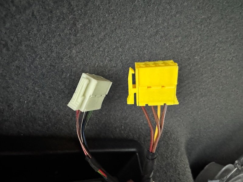

Ich habe folgendes vor: Ich will in meinem 907 eine Wolfbox G900pro nachrüsten. Ich habe Dauerplus von der Aufbaubatterie schon "griffbereit" oben, bräuchte allerdings noch ein geschaltetes Plus für die Wolfbox. Nun habe ich mal in das (bei mir) leere Fach für den Fahrtenschreiber hinter die Blende geschaut und zwei Stecker gefunden (siehe Bild) - weiß jemand zufällig ob mir das weiterhilft? Oder ist im Spiegelkasten (habe Kamera und Regensensor dort oben) irgendwo eins anliegend? Würde mit dem Signal ggf. ein Relais ansteuern um damit wieder auf die Aufbaubatterie zu gehen.
Danke!
