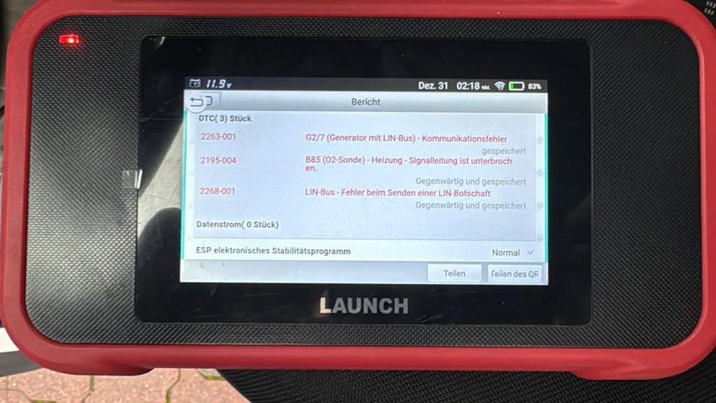

Eigentlich läuft die Kiste normal, aber die Batterielampe leuchtet und ab und zu blinkt sie auch während der Fahrt.
Hier die Fehlercodes:
-2263-001 G2/7 Generator mit LIN Bus -Kommunikationsfehler
-2195-004 B85 (O2 Sonde) Signal Leitung unterbrochen
-2268-001 LIN Bus Fehler-Fehler beim Senden
Jemand ne Idee? :roll:

Meinste wirklich???
Ich hab den Sprinter noch nicht gesehen, Er hat mir lediglich das Bild der Fehlercodes geschickt...
Beiträge: 6560
Re: Diverse Fehlercodes
ChickenSprinter hat geschrieben: 02 Jan 2026 09:01 Meinste wirklich???
Ich hab den Sprinter noch nicht gesehen, Er hat mir lediglich das Bild der Fehlercodes geschickt...WhatsApp Image 2026-01-01 at 22.21.10.jpeg
Ich meine nicht, ich habe eine Frage gestellt.

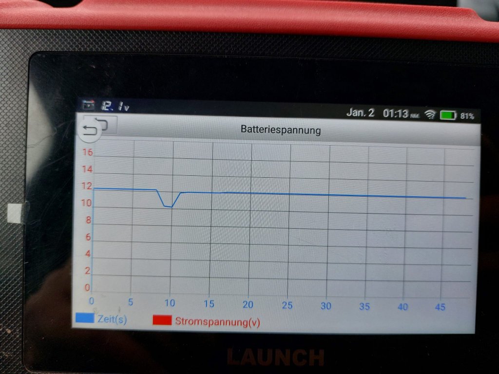

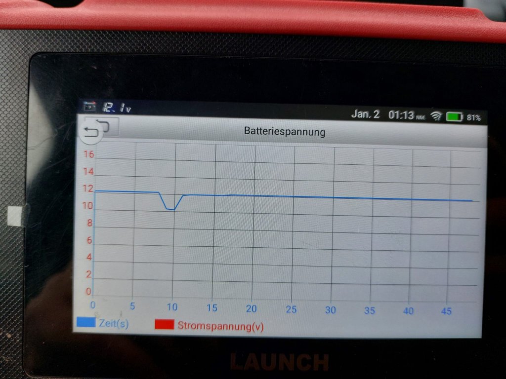

Müsste nicht eigentlich die Bordspannung höher sein???
Beiträge: 6560
Der Generator ist LIN-Bus gesteuert und genau darauf sind gleich 2 Fehler. Ich denke, das erklärt, warum der Generator nicht lädt.
