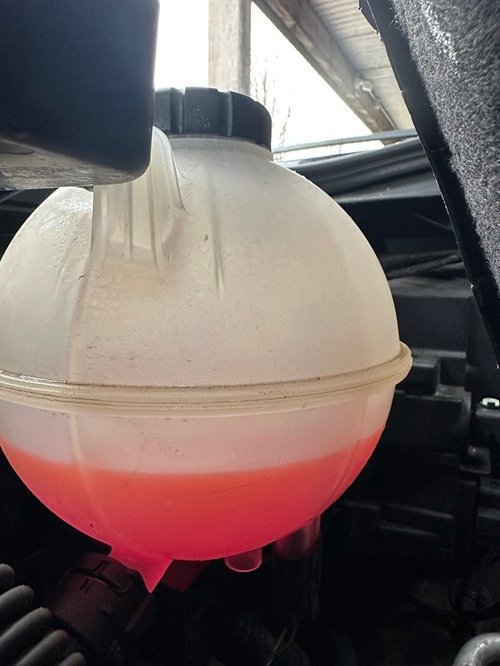

mein 910er (BJ22) zeigte im Display an, das der Kühlwasserstand gering sein. Kein Probelm dachte ich, füllst halt was nach.
Bisher war ich das so gewohnt, dass auf dem Kugelbehälter 2 Striche für Min und Max sind. So ist es auch in der Anleitung beschrieben.
Die gibt es aber nicht. Sollen die beiden "Wulste" im Tank die Markierungen ersetzen?
Nachgefüllt habe ich noch nix und die Meldung verschwand auch so ...
Wer kann helfen?

Eigentlich sollten die Markierungen jeweils über und unter der Behälternaht sein.

bei unserem OM654/9Gang sind die Min-Max Markierung fast nicht zu erkennen und schlecht positioniert.
Nimm doch mal eine starke Taschenlampe und schau nochmal nach. Vergrößerungsglas?

Danke für den Tipp mit der Lampe und dem Hinweis mit der super Positionierung ....

Bei mir kam nach einem! Jahr Nutzung die Kühlmittelwarnung hoch.
Mein Freundlicher kannte das Problem und meinte es gäbe Auslieferungen ab Werk wo zu wenig eingefüllt wurde.
Ich hab 1/4l Kühlflüssigkeit nachgefüllt seitdem nie wieder Meldung

Bei mir kam heute die Meldung nach ca. 9.000 Kilometern. Kühlflüssigkeit (Konzentrat) MB 325.6 Mischung 1:1 mit destilliertem Wasser aufgefüllt?Alderan55 hat geschrieben: 24 Jan 2026 19:01 Bei mir kam nach einem! Jahr Nutzung die Kühlmittelwarnung hoch.

Puh, da bin ich ja beruhigt, dass das bei euch auch so war. Ich hatte auch nach circa 10.000 km die Warnung Kühlmittel auffüllen. Habe dann auch circa 250 ml nachgefüllt. Seitdem ist Ruhe. Das kannte ich bisher so bei keinem Auto.
Habe mir auch extra einen Mini Schluck des Originalen MB Konzentrats abfüllen lassen, gegen ein kleines Trinkgeld in die Kaffeekasse.
Aufgefüllt hab ich bis exakt zum oberen Rand der Naht im Kühlmittelbehälter. So hat es mir auch der MB Mechaniker empfohlen.

Ziemlich krasse Menge, die da auf den Bildern fehlt. Wenn da nicht kürzlich jemand am Kühlsystem dran war, sprich, noch irgendwo Luftblasen versteckt waren, würde ich so einen Verlust mal als nicht normal betrachten und mal auf ein paar Tage auf zelegten, alten Pappkartons parken.
Zusätzlich mal der kleine Rundgang mit der Taschenlampe, nach weiß-rosa-farbenen Kalkspuren. Ich habe am Landcruiser ein minimales Leck am Ölkühler gen draußen - dort verschwindet in 100.000km ein Zehntel der Menge, und das hinterlässt dort bereits deutlich sichtbare Kalkspuren (bis zur nächsten Flussquerung, dann sind sie wieder weg).
Im Hinterkopf würde ich bei solchen Effekten immer auch Dinge wie einen undichten AGR-Kühler behalten, der im zweifel für einen kapitalen Motorschaden zu gebrauchen ist, wenn das Wasser in die falsche Richtung verschwindet...
