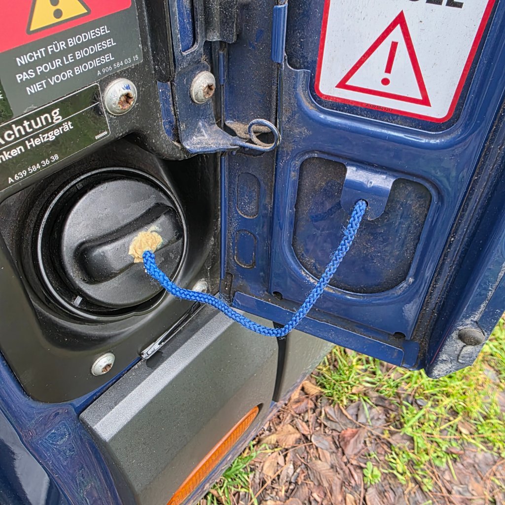

An meinem Tankdeckel ist die Halterung (Verliersicherung) gerissen. Ersatzband habe ich. Nun möchte ich das Teil gerne ersetzen, bzw. die beiden Befestigungen des durchgerissenen Bändchens entfernen, ohne die Haltepunkte an Tankdeckel und an der Klappe zu beschädigen. Hat jemand Erfahrung damit?

Warum machst du nicht einfach eine Seilverbindung aus diesem hochreissfesten 1,5-2mm Kunstfaser-Segelgarn . Das kannst du jederzeit erneuern falls es mal gammelig sein sollte.
Befestigung als Schlinge oder durchstecken und knoten. Enden nach dem Schneiden kurz mit dem Feuerzeug verschmelzen.

Ich habe statt der Original Pins, die kaputt waren, einen dünnen Kabelbinder genommen. Damit durch das Loch im Band+Blech, Nicht schön, aber hält.

Leider kann ich auch nicht konkret weiterhelfen, da ich keinen Sprinter habe. Aber im Normalfall sind die Teile doch nur reingesteckt und halten über die „Wiederhaken“. Ist das beim Sprinter anders?
Wenn es auch beim Sprinter so ist, dann die Reste vom Alten mit einem Seitenschneider oder nem Messer abschneiden und zum Reinstecken wäre mein einziger Tipp, dass das Kunststoffteil beim reinstecken nicht zu kalt sein sollte. Also vor Einbau in der Wohnung lagern und nicht im kalten Auto.

Ja. Im Tankdeckel ist es vielleicht so, kommt man aber zum Abschneiden nicht ran. Auf der Karosserieseite sieht mir die Befestigung nach einem separaten Tel aus. Wenn das bei der Ersatzkordel nicht dabei ist, dann ist da Abschneiden auch nicht die beste Idee.

Hast du das Ersatzband eh schon vor dir liegen, ist es keine wirkliche Wissenschaft zu erkennen, wie das Ding mit dem Tankdeckel verbunden ist.
Erklärung:
Tankdeckel = Die schwarze runde Verschraubung auf dem Einfüllstutzen
Tankklappe = Die kleine "Tür" in Wagenfarbe, hinter der sich der o.a. Tankdeckel befindet.
Verliersicherung/Fangband/Ersatzband - verbindet den Tankdeckel mit der Tankklappe (auf einer Seite ein Stecknippel und am anderen Ende ein Ring)
Wenn du dir dein Fangband ansiehst, erkennst du - auf der Seite zum Tankdeckel hin - sozusagen einen Stecknippel mit einer Nut. Genau so sieht auch deine Befestigung im Tankdeckel aus. Um die aus dem Deckelhalterung bekommen, nimmst du entweder deine Finger oder eine feine Spritzzange und hebst ihn einseitig hoch. Dann mit einer stabilen (!) Nadel den Nippel durch das Loch an- bzw. raushebeln. Zum Einbau tropfst du einen Tropfen Öl auf den Stecknippel, und drückst ihn mit mit Gefühl und Drehbewegungen in das Loch des Tankdeckels.
Am anderen Ende - zur Tankklappe hin - findest du eine Kunststoffniete, deren "Nase" mit seiner hinteren Verzahnung in ähnlicher Weise aus dem Loch auszuhebeln ist. Schaffst du es diese Niete zerstörungsfrei auszuhebel, kannst su sie bei der Montage wieder einsetzen.
