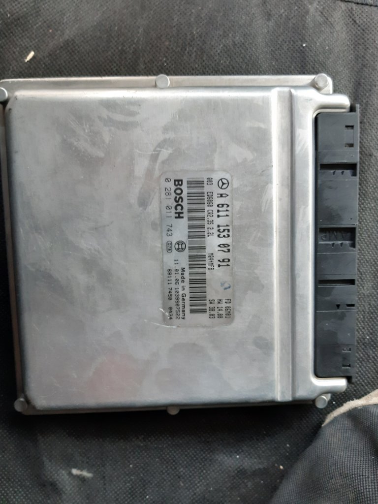

Ich würde mir nun gern ein zweites Motorsteuergerät kaufen und darauf das Backup spielen lassen.
Worauf muss ich achten beim Kauf? Selber Hardwarestand? Oder muss die Teilenummer exakt dieselbe sein?

Gleiche Teilenummer muss es sein. Tempomat, Klima, Reifengröße kannst du mit der Stardiagnose einstellen wenn erforderlich. Am Besten wäre eines aus einem LKW, da ist das AGR ohne Funktion.Sprinter902 hat geschrieben: 18 Dez 2025 20:43 Ich würde mir nun gern ein zweites Motorsteuergerät kaufen und darauf das Backup spielen lassen.

Bei den Motorsteuergeräten sehe ich noch nicht durch.
Die mit 611 beginnende ist die Teilenummer, oder? Hier gibt es zig verschiedene für diese Modellgeneration und diesen Motor.
Ich ging daher davon aus, die Teilenummer verschlüsselt die verschiedenen Konfigurationen
- Motorleistung
- Turboladerart
- mit/ohne AGR (PKW/LKW)
- mit/ohne ESP
Täusche ich mich hier?
Falls es wirklich Steuergeräte mit meiner Teilenummer, aber unterschiedlicher Konfiguration (z.B. PKW/LKW, Turboladerart) gibt: Kann ich die Konfiguration am Aufkleber erkennen?
Wäre die Konfiguration überhaupt relevant, wenn ich darauf meine ursprüngliche originale Flashdatei einspielen lasse?
PS: Die Wegfahrsperre ist noch funktionsfähig. Es kann also nicht irgendeine fremde Fladhdatei eingespielt worden sein? Oder sind es verschiedene Speicherchips, die miteinander nichts zu tun haben?
