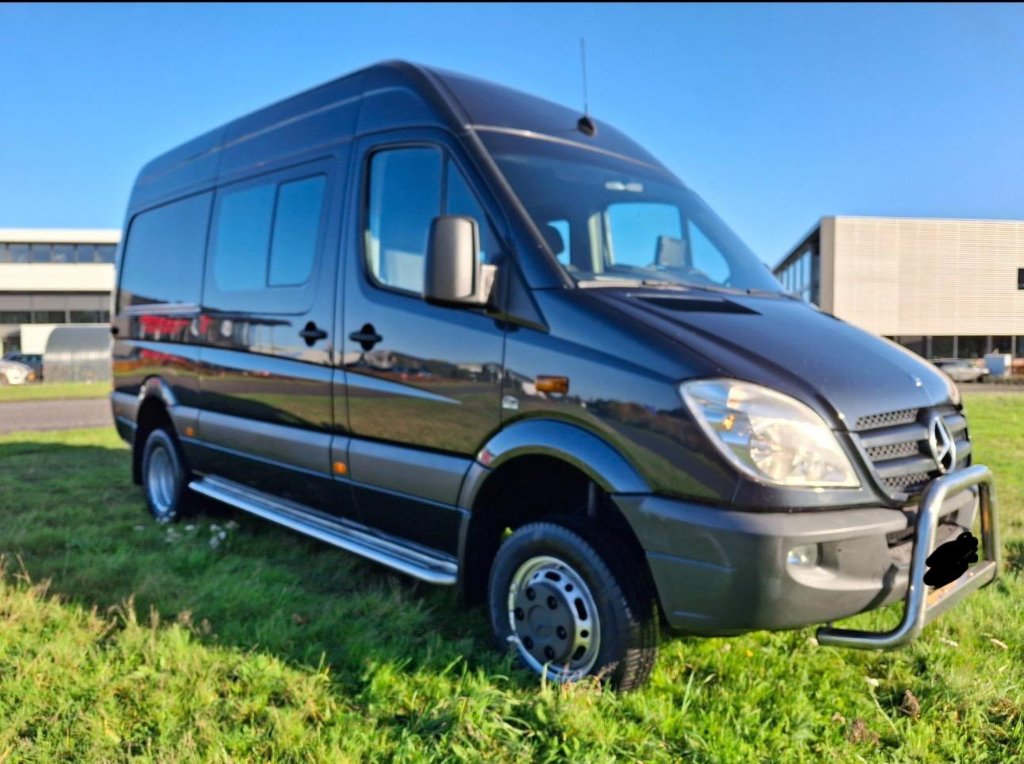

Ich möchte zu diesem Thema mal noch ein finales Update geben:
Nach langem Suchen habe ich noch einen anderen Prüfer gefunden der mir in 2 Terminen das Fahrzeug komplett abgenommen hat! Inkl. der 7 Sitze, Seitenschweller, Frontschutzbügel (massive Ausführung!), Ablastung auf 3,5t (F.1 und F.2!). Er hat sich wirklich viel Zeit genommen und echtes Interesse gehabt das Teil auf deutsche Straßen zu bekommen.
Hier mal noch 2 Bilder vom Dicken:

Re: Zulassung Sprinter aus NL in DE ohne COC
quod erat demonstrandum519_4x4 hat geschrieben: 22 Mai 2026 08:00 ... anderen Prüfer ... viel Zeit ... echtes Interesse ...

Glückwunsch
es liegt immer an den richtigen Prüfer
