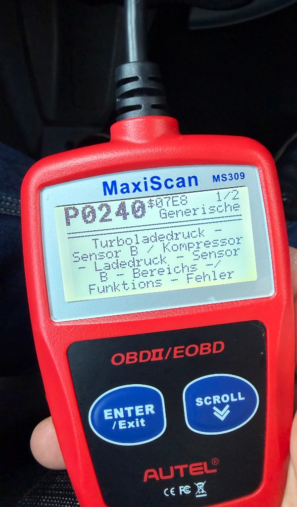

Ich habe seit neusten P0240, MKL an aber ohne Notlauf. Auto fährt ganz normal. Leider habe ich hier dazu nichts gefunden, kann mir jemand bitte helfen?
sprinter-22
Beiträge: 992
Wohnort: bei Stgt.
Re: W906 Fehlercode B1100
Beitrag von sprinter-22 »
Such im Netz, nicht im Forum
Da findest genug mögl. Ursachen
