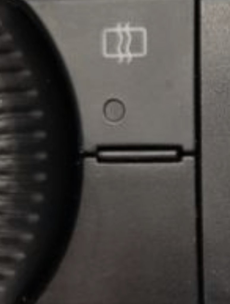

Ich habe im Armaturenbrett in der Mitte rechts neben dem Heizungsluftverteiler einen Schalter für die Heckscheibenheizung. Drücke ich einmal drauf, leuchtet eine rote LED.
Aber ich habe geschlossene Blechtüren- ich hab überhaupt keine Scheiben da hinten....
Was beheizt sich mit dem Schalter noch so, wenn gar keine Scheiben drin sind? :shock:

Heckscheibenheizung ist linkes Feld Rechts oben vom mittleren Drehschalter.
Du meinst wahrscheinlich den Schalter rechtes Feld links oben, das ist die Elektrische Heizung im Lüfterkasten zur schnellen Scheibentrocknung
Bedienungsanleitung Seite 110 meine ich

Der Schalter ist es:

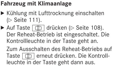

Hier
https://www.mercedes-benz.de/passengerc ... -c907-mbux
kannst Du sie als pdf herunterladen. Baujahr auswählen und herunterladen

Danke! Das hilft mir weiter :D
