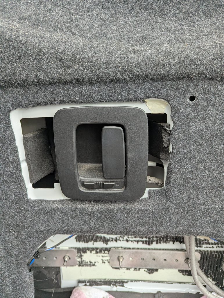

Weiss einer vielleicht wie ich den Türgriff von innen an der rechten Hecktüre abbekommen?

ich meine einfach nach rechts oder links schieben. Richtung weiß ich nicht mehr genau :-(. Aber dann lässt er sich einfach herausnehmen. Dann hängt natürlich nach der Bowdenzug zum Schloss dran...

Vielleicht hilft das?

Das Bild hilft danke! Habe es bisher mit rechts / links schieben nicht hinbekommen werde es gleich wieder versuchen.

Also nach links schieben. Macht auch Sinn, sonst würde man bei heftigem Öffnen, den Griff in der Hand haben...
