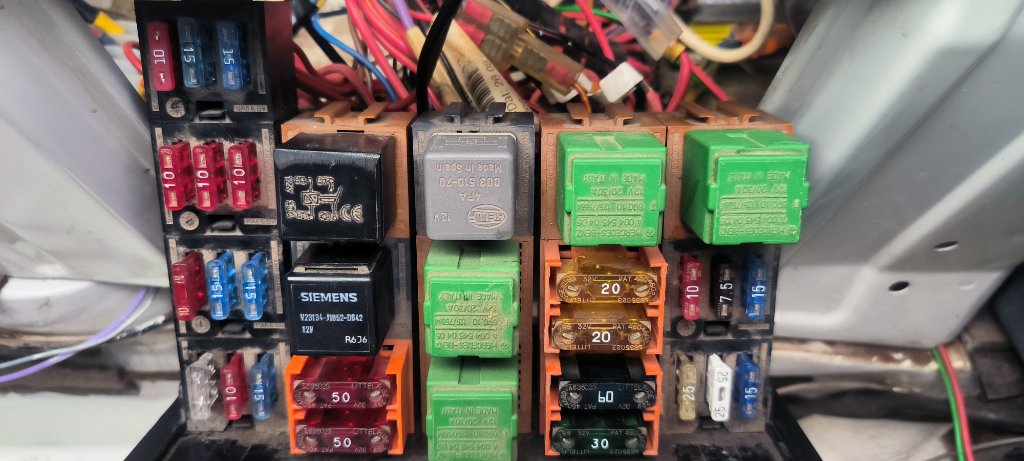

Hallo in die Runde! Ich fahre einen VW LT35 2 mit AGK Motor 125 PS, 2,8 tdi, von Reimo zum Wohnmobil ausgebaut.
Unter dem Fahrersitz sind die Relais verbaut(Blinker und Scheibenwischintervall unter der Lenksäule). Es sind fast ausschließlich Mercedes Relais verbaut. In der Bedienungsanleitung gibt es zwar eine Aufzählung, aber nicht wie sie angeordnet sind. Auch das teuer gekaufte Reparaturhandbuch Elektrik erklärt dazu nichts. Kann mir jemand anhand des Fotos sagen, wo welches Relais verbaut ist? Insbesondere suche ich das Trennrelais für die Aufbaubatterie.
Vielen Dank vorab
Vielen Dank vorab

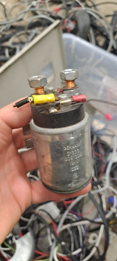

Das Trennrelais war bei mir separat verbaut, ist ein silberner Zylinder mit einem dicken Batteriekabel angeschlossen.
Anbei Fotos
Anbei Fotos

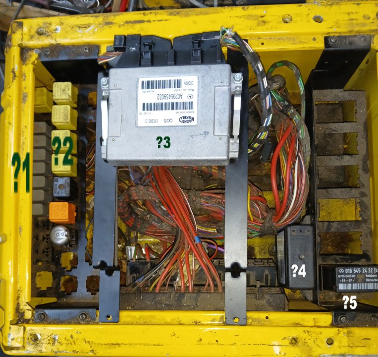

Kann mir jemand die Funktionen der Steuergeräte und Relais unterm Fahrersitz benennen?
SOWEIT BIN ICH SCHON:
Nr.2 Orange ist das Relais für die Hydraulikpumpe Sprintshiftgetriebe
Nr.3 Sprintshift Steuergerät
Nr.4 Suergerät für Zentralverrriegelung
Hat jemand einen Plan für die Postsprinter W903 ?

Hallo!
Nr. 3: Steuergerät für das Getriebe
Nr. 5: Relais Heckscheibenheizung (laut Nummer)
Nr. 1 und 2: Keine Ahnung.
Bei Nummer 4 einfach mal die Teilenummer googeln.
Gruß Matthias
Gruß Matthias

Ich habe aber doch gar keine Heckscheibenheizung !Luftlandeapotheker hat geschrieben: 16 Jan 2026 08:03
Gruß Matthias
