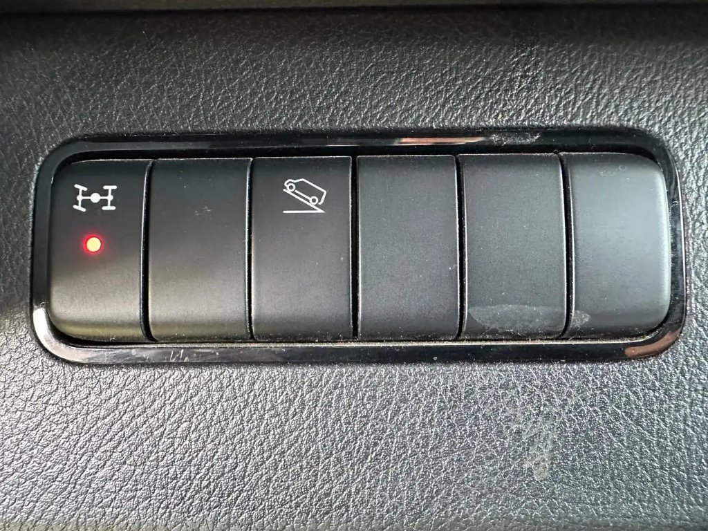

Außerdem sieht man ja häufig in der Beschreibung so Fotos wie im Anhang, ohne dass es näher beschrieben wird. Der eine Schalter links bedeutet wohl "zuschaltbarer Allrad". Aber wofür steht der rchte Schalter?

Der rechte Schalter ist für das Einschalten der Untersetzung.Kro Potkin hat geschrieben: 20 Jan 2026 12:05 Außerdem sieht man ja häufig in der Beschreibung so Fotos wie im Anhang, ohne dass es näher beschrieben wird. Der eine Schalter links bedeutet wohl "zuschaltbarer Allrad". Aber wofür steht der rchte Schalter?

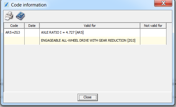

Ich habe A9062804000 ZG3 + AR5.maecgeiver hat geschrieben: 21 Jan 2026 16:14 Hallo.
ZG1 Allrad zuschaltbar
ZG2 Allrad zuschaltbar mit Getriebeuntersetzung
ZG3 Allrad permanent
ZG4 Allrad permanent mit Getriebeuntersetzung
Wobei ZG1 und ZG2 ein permanenter Allradantrieb mit Mitteldifferenzial ist, bei dem der Vorderachsantrieb abgeschaltet werden kann.
Und das ist einzuschaltbar Getriebe mit Getriebeuntersetzung, daher ist Ihre Liste nicht korrekt.
