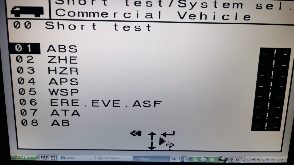

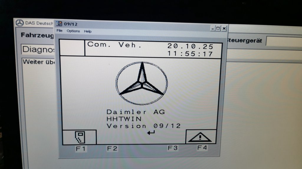

Hallo an alle,
hat jemand von euch Erfahrungen mit dem Auslesen über HHT win?
Kann den Short Test machen siehe Bild, am Fahrzeug wird nur ABS und WFS ausgelesen.
Bei der zweiten Option Cluster Instruments wird der Zugriff verweigert 🙈
Habe bisher mit C3 und C5 alles an Pkws ab 2000 ausgelesen...
Nutzfahrzeuge noch nie und HHT auch nicht..
Kann über Xentry starten oder über Das, HHT direkt über nfzhht win exe kommen Fehler..
Hoffe das ihr mir helfen könnt..
Mit Vediamo hab ich es noch nicht probiert, weiß auch nicht ob Zugriff vor 2000 möglich ist..

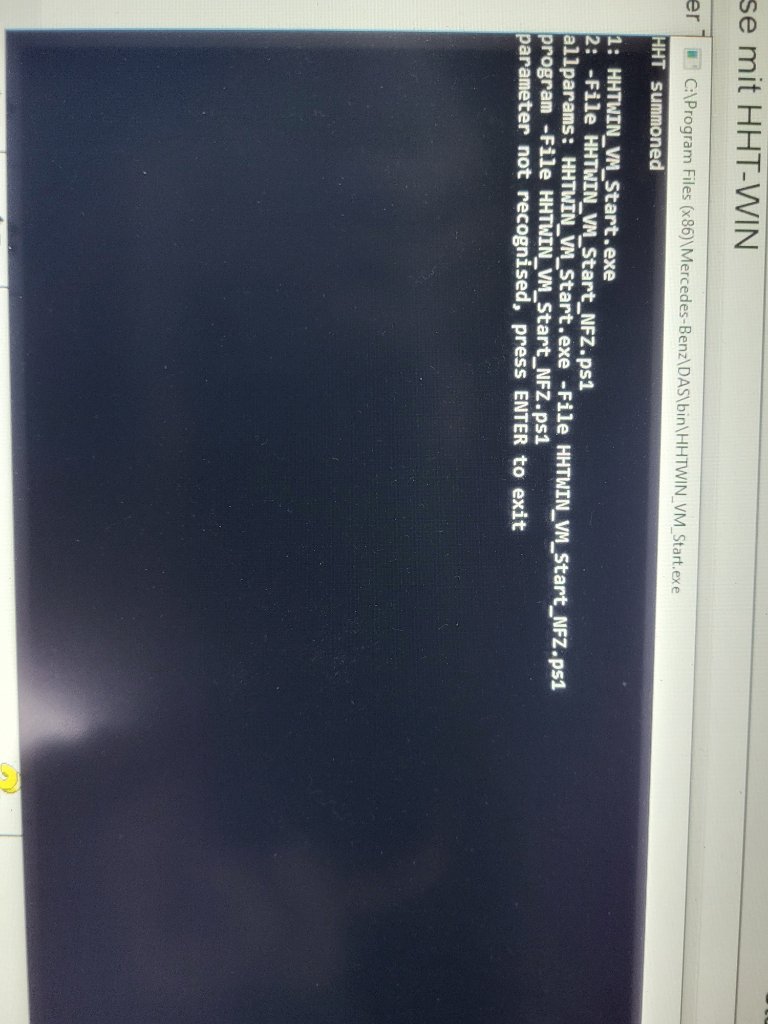

ich bräuchte auch Hilfe.
Ich habe ein XENTRY Stand 12/2024 in Verbindung mit Multiplexer C4 und konnte damit bestens an meinem 2022 Sprinter alle Fehler auslesen.
Jetzt habe ich mir einen Mercedes 312 Bj 1997 als Winterauto zugelegt.
Bisher habe ich immer nur mit dem XENTRY Diagosis Cars gearbeitet.
Hir kann man auch den W903 Sprinter auswählen, dann will das Programm aber dann HHTWIN starten...bleibt aber hängen.
Ich kann zwar HHTPKW starten, und es scheint auch so, dass das Programm sich mit dem Multiplexer verbindet, aber hier finde ich keine Auswahlmöglichkeit für den Sprinter...
Über jede Hilfe wäre ich sehr dankbar.

v-dulli hat geschrieben: 31 Okt 2025 18:27 Mit DAS oder XENTRY einsteigen und dann das Fahrzeug auswählen. Das Umschalten auf HHT mach das System dann von allein.
hast habe ich probiert...bleibt aber hängen...
