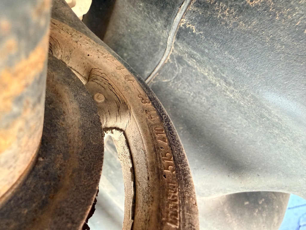

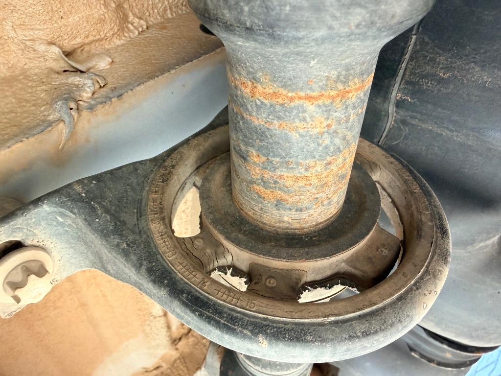

Hallo, hab mir heute mal das Mittellager angesehen. Es ist zwar nicht ausgeschlagen und hat kein Spiel aber ziemlich rissig. Sollte das ausgetauscht werden oder erst wenn es wirklich Spiel aufweist?
Danke und viele Grüße.
