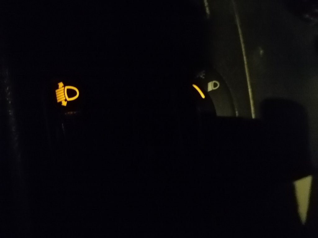

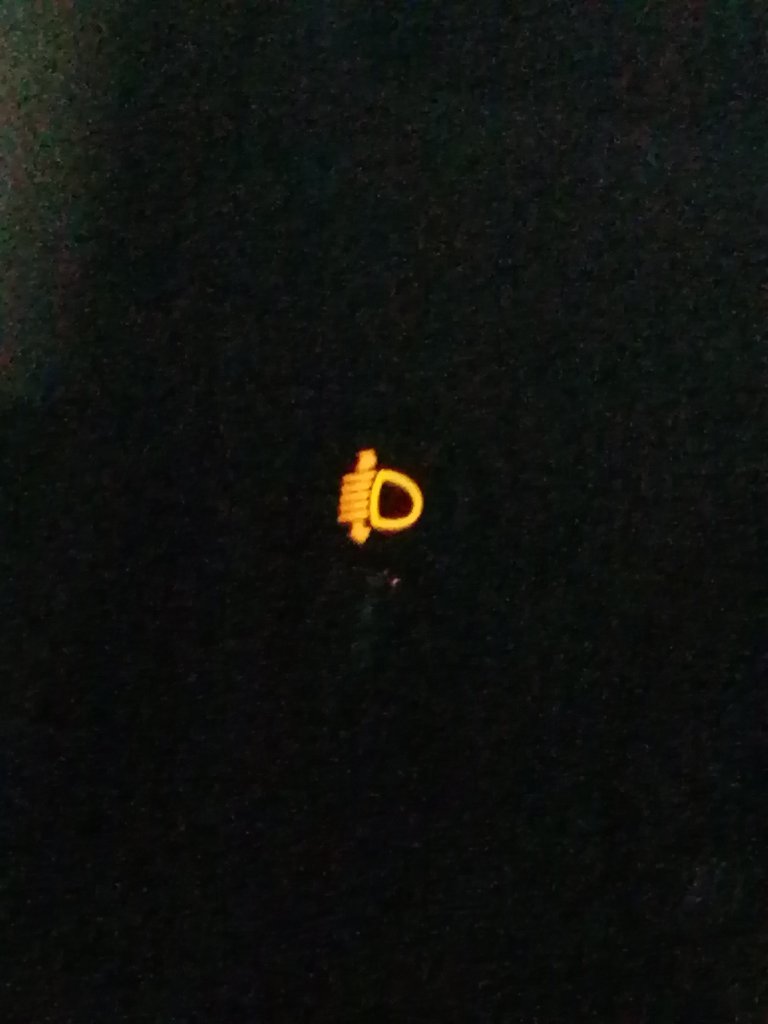

Re: LWR - Schalter (Beleuchtung)
Moin
Asche auf mein Haupt, der LWR ist doch beleuchtet
Bild ist vom 2016 Mopf. Ich muss das mal an meinen sichten...
Rückseitig hat der LWR 3 Pin s.
Plus / Masse für die Beleuchtung
Signal / Masse für die Regelung
Nach leicht zu öffnen, sieht es auf der Rückseite nicht aus.
Vielen Dank für die ganzen Antworten,
Dann muss ich mir nicht die Mühe machen, welche Birne / LED in den Schalter muss, versuchen zu reparieren
oder 'nen neuen bestellen. Nur oben ist die Darstellung beleuchtet, das Drehrad leider selber nicht.
Grüße Andreas
Grüße Andreas
Nabend
Kurze Rückmeldung, beim 2010er ist das Symbol auch beleuchtet, mehr nicht.
# Taucher31
Wenn du den Regler raus holst, bitte unbedingt Bilder von hinten machen, Artikelnummer hier bekannt geben und uns mitteilen ob du es öffnen konntest. Birne oder LED...?
Danke
# Taucher31
Danke
