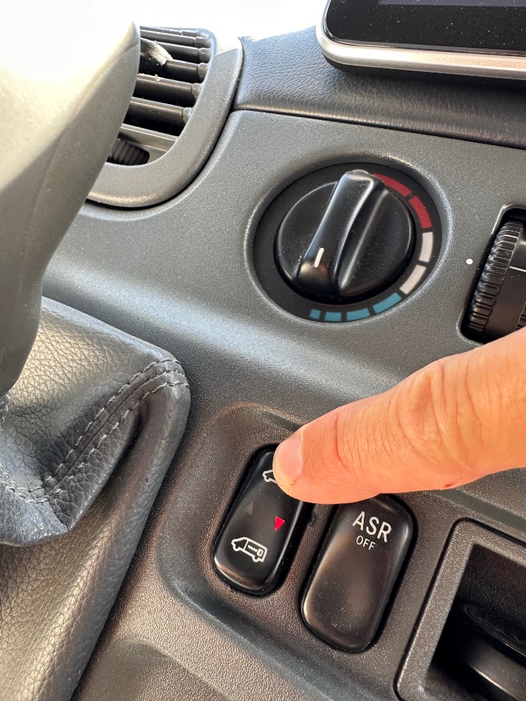

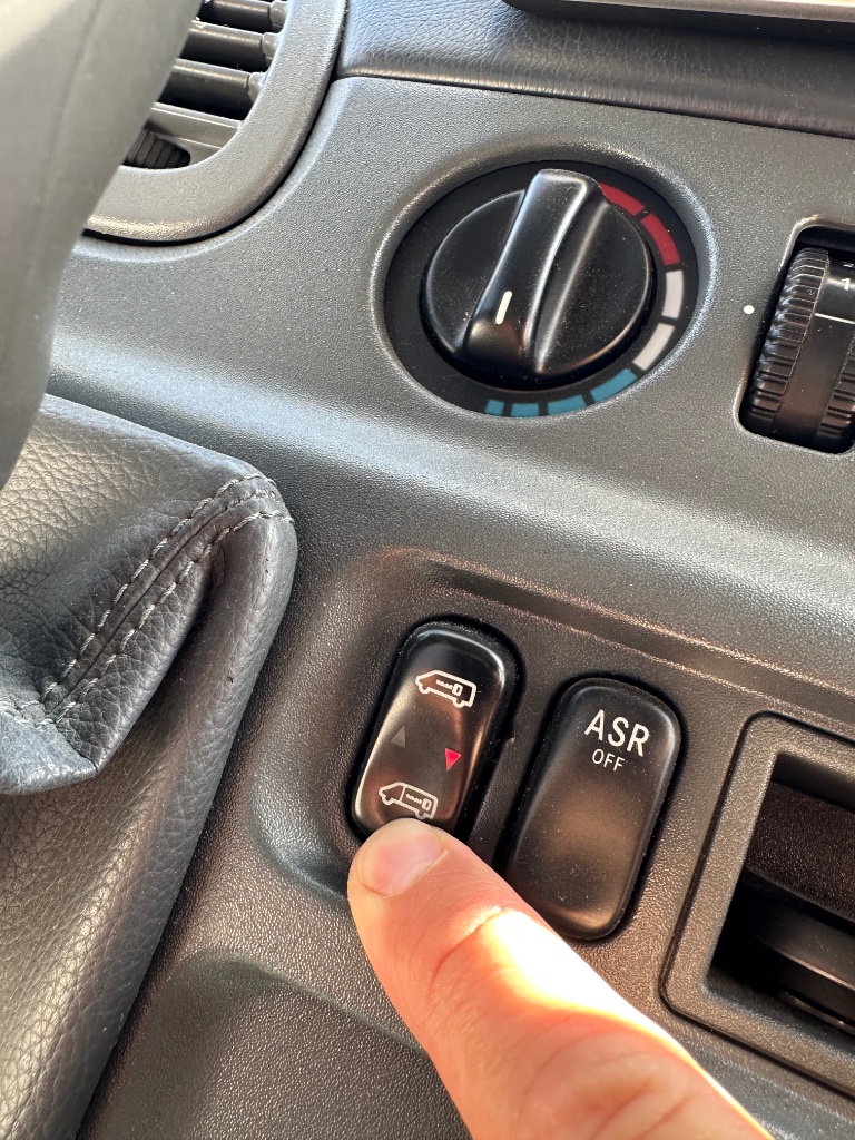

Ich habe das Problem, dass der Knopf für die Zentralverriegelung im Cockpit nicht mehr funktioniert. Egal ob ich ihn nach oben drücke oder nach unten drücke. Es leuchtet immer in Fahrtrichtung gesehen die rechte LED beziehungsweise das rechte Dreieck. Das Fahrzeug lässt sich auch nicht mehr ab oder aufschließen vom Innenraum ist eventuell der Knopf defekt. Weiß jemand, wie ich diesen Knopf durchmessen kann Beziehungsweise welche Kabel ich Brücken muss damit die Zentralverriegelung wieder funktioniert?

Also ich kann den Knopf in beiden Positionen so lange gedrückt halten, wie ich will. Da passiert leider nichts. Gibt es eventuell eine Kodierung oder ist der Schalter einfach durch gebrannt oder defekt denn es leuchtet nur jeweils das rechte Dreieck niemals das linke

Was mir gerade noch aufgefallen ist, wenn ich die Tür öffne und den Knopf erneut in beiden Positionen drücke, dann leuchtet das andere Dreieck. Also das linke hat es was damit zu tun, dass es nicht funktioniert, weil meine Tür Kontakte eventuell defekt sind aber abschließend über Fernbedienung und aufschließen über Fernbedienung lässt das Fahrzeug sich ganz normal.
