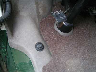

Könnte man diese Motorbremse in die heutigen Sprinter einbauen?
Oben (unter dem kleinen Gummiknubbel ist das WABCO- Motorbremsventil)
Unten (Unterdruckdose aus der Umluftklappensteuerung einer Corvette, Klappe von einem IFA W50, Zubehör von FESTO)
