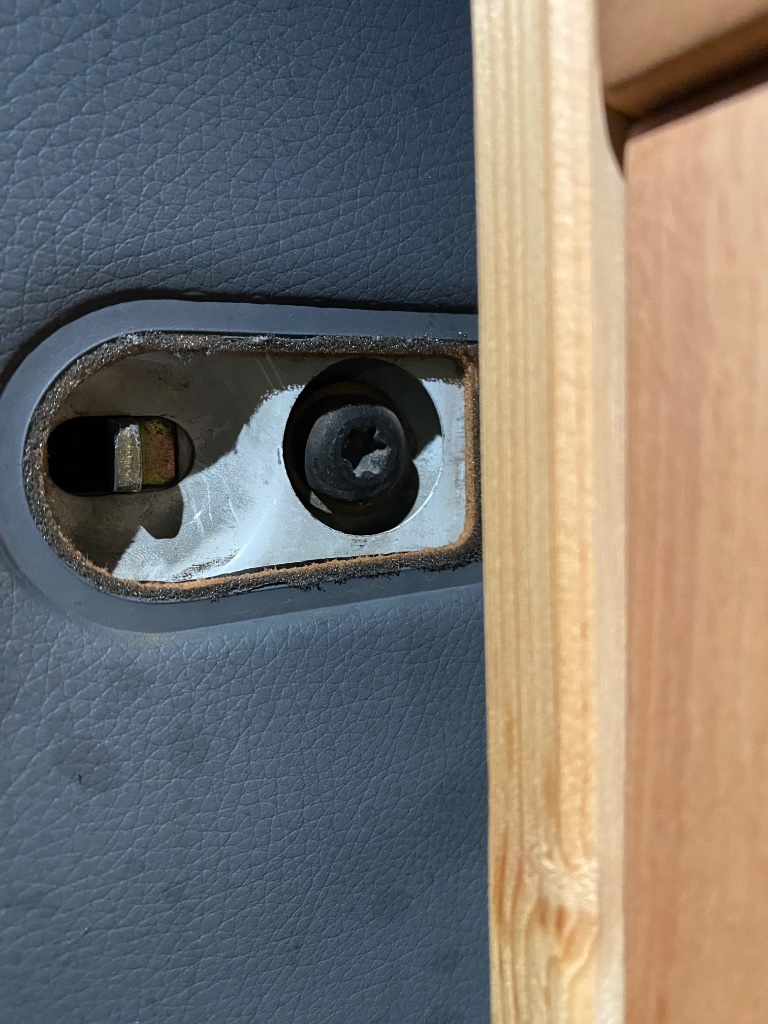

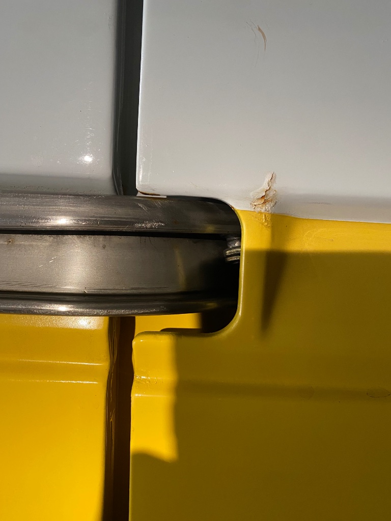

Bei meinem Bus hängt die Schiebetür im Hinteren Bereich nach unten wodurch die Blech-Aussparung mit der Führungsschiene in Kontakt kommt. Weiß wer wie die Tür um 2-3 mm angehoben werden kann?
Rückseitig in der Türinnenverkleidung ist an selbiger Stelle unter einer Abdeckung eine Vielzahlschraube und ein Stahlriegel zu finden mit der sich das vielleicht justieren lässt.
Vielen Dank voraus
Detlef

Danke OpaR, nachfolgendes hatte ich übersehen
Zitat““
Frage ist , hängt die Tür eventuell nur ??
Oder ist die Rolle verschlißen ??
Ansonsten innen den Deckel von der Laufwagenbefestigung ab,dann die Schraube lösen.Ein Helfer muß dann die Tür hinten anheben.Schraube festziehn.Dann auf die Fluchtung der Karosserielinie - Schiebetür schauen.Nun Tür behutsam schließen.Wieder Fluchtung kontrollieren , gegebenfals Schloßgegenstück an der C-Säule nachrücken.Dann tür Schließen und die Schraube vom Laufwagen leicht lösen und sie dann im Langloch möglichst weit nach vorn drücken.Alle Schrauben festziehn und die Funktion der Tür prüfen.Wenn du alles korekt gemacht hast , sollte die Tür wieder "satt" ins Schloß fallen
Wenn mit der Schraube die Höhe des hinteren Laufwagens eingestellt werden kann wozu dient dann der davor angeordnete Stahlriegel?
Dank voraus Gruß
Detlef
Seit Okt.2024 Sprinter Bus W903 L2/H2 (Bj 2000) 316cdi (Motor Bj 2003) mit Wandler, Seit Aug.2025 WoMo. 230tkm

Habe mit Helfer alles wie von OpaR beschrieben durchgeführt. Tür ließ sich hierdurch hinten um 1 mm Anheben was aber noch nicht reicht. Kann es sein das die Laufwagenbefestigung, da ausgeleiert, erneuert werden muss?
LG Detlef
