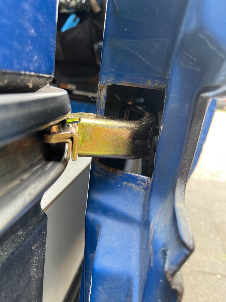

Ich habe bei meinem 903 leider das Problem, dass wir beim Camperumbau in der Schiebetür ein Dometicfenster eingebaut haben. Nun ist leider der Rahmen zu dick und die Tür geht nicht mehr ganz auf, da der Rahmen sonst an der Karosse schleift.
Jetzt habe ich gedacht, biste ja nich blöde, die Türschlitten vom 4t Bus sind ja billiger als neue Fenster. Jetzt habe ich das Problem, dass das Scharnier das Blech etwa einen cm rausdrückt. Frage an die Runde wäre, ob das schonmal jemand so umgebaut hat. Bzw. Wie bekomme ich das Innenblech von der Tür raus bzw. Den cm nach innen gebogen ohne die Tür ganz kaputt zu machen?

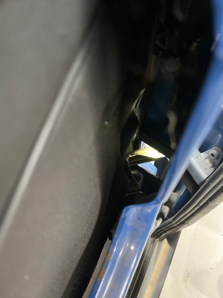

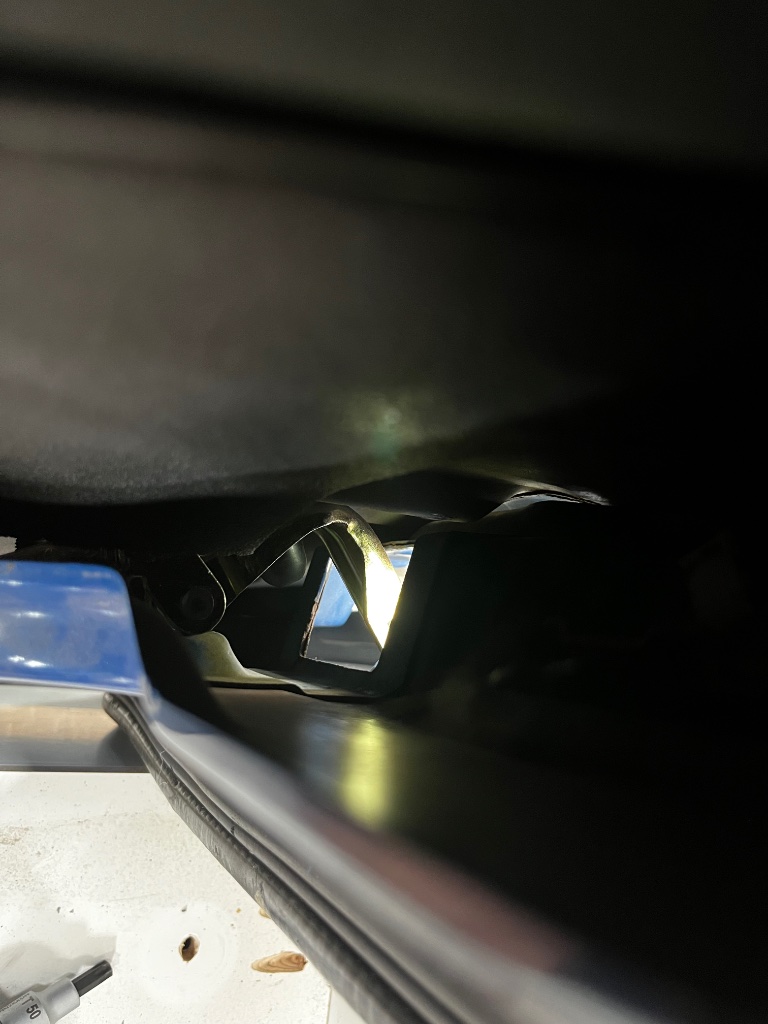

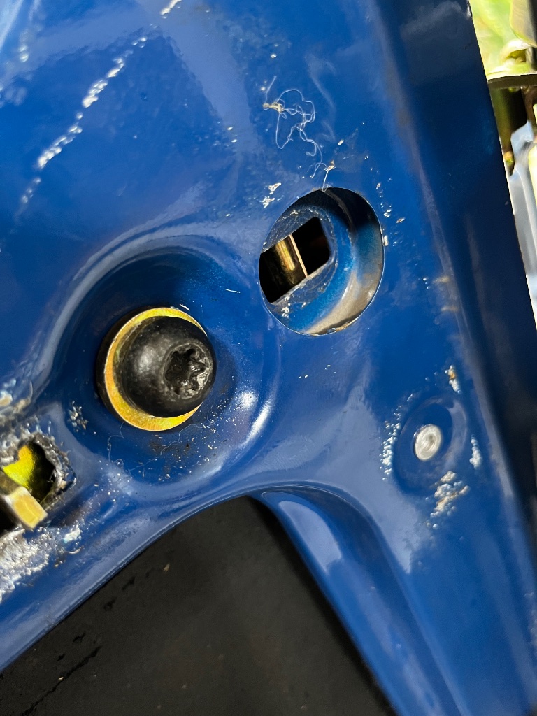

Moin, danke für die Antworten. Bin leider noch nicht ganz weiter, Plastikabdeckung ist nicht so mein Stil. Ich hab jetzt festgestellt, dass es passen müsste, wenn man den originalen Schraubpunkt rausschneidet, der beult nach außen hin aus und drückt das Scharnier weg. Wenn der weg ist müsste das Scharnier genau den cm näher an die Innentür kommen, der fehlt. Ich wollte nur mal lieber fragen, bevor ich jetzt die Tür kaputt mache und es kein zurück mehr gibt.
Ich hoffe man erkennt auf den Bildern was ich meine.
