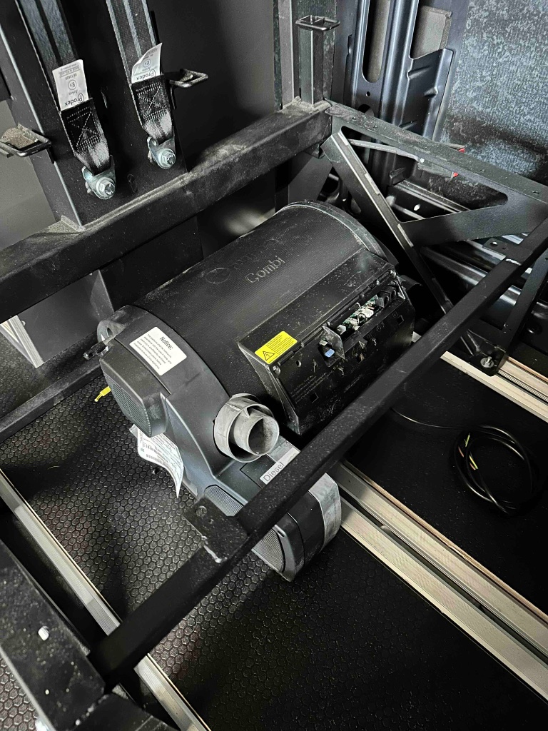

ich hab in meinem Sprinter 907 4x4 eine D6E und möchte die jetzt gern anschließen.
Nun frage ich mich ob ich die Dieselleitung von der originalen MB Wasserstandheizung anzapfen kann.
Hat da jemand Erfahrung, hat die eine eigene Pumpe und/ oder würde die die Truma Dieselpumpe schädigen, ist ein eigene Zapfstelle besser?
Danke
Beiträge: 3448
Re: Truma D6E Dieselanschluss
Vor der Pumpe der MB Zusatzheizung kannst du abzweigen.
