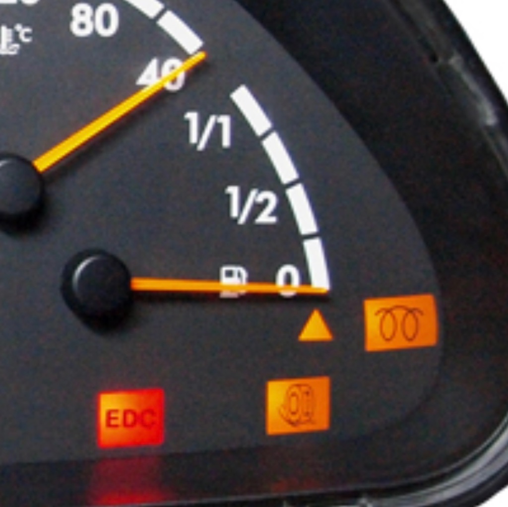

Re: Gelben Kontrollleuchte
Ist die Lampe hier drauf?
Ja,genau,das unter der Tankanzeige. Natürlich nicht das welches anzeigt, das man tanken sollte. Kann es ja an meinen Sprinter nicht zeigen ,da er in der Werkstatt steht. Achja ,wegen dem schlechten ,bzw. gar nicht anspringen. 3 Glühkerzen wurden schon gewechselt. 1 sitzt fest. Sobald der Mensch ,der die ausbohrt , aus dem Urlaub zurück ist ,wird das noch erledigt. Eigentlich müßte er mit 3 Neuen ,ja wenigstens im Sommer auch anspringen.
Bei der Funktion kann ich leider nicht helfen, vermute aber, dass das ein Reifen ist, und es irgendwas mit Schlupf zu tun hat
Hallo Agneta.
Bei meinen W906 ist es die Kontrolllampe für ASR-Antischlupfregelung und Anfahrhilfe.
Claus
Claus
Wenns wirklich die ASR-Leuchte ist (die mit dem Reifen Symbol) und diese nach Motor start erlischt ist das kein Problem. Genau dasselbe habe ich bei mir auch seit über 7 Jahren, im Fehlerspeicher ist dazu aber nix abgelegt.Agneta 52 hat geschrieben: 13 Jun 2025 18:38 zeigt bei eingschalteter Zündung eine gelbe Lampe unterhalb der Tankanzeige.
