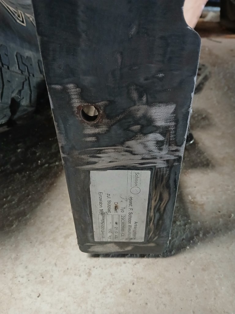

Servus ! Hier die Bilder von der AHK im zerlegten Zustand . Bin grad dabei sie etwas aufzuhübschen. Die AHK wird mit 12Schrauben befestigt. Je vier auf der Platte und je zwei bei den Flacheisen die auf der AHK verschraubt werden.lg

Moin, vielen Dank für die Bilder. Das scheint ja ein Eigenbau von Firma Schoon zu sein. Wäre auch noch ne Möglichkeit da zu fragen. Ich hoffe natürlich, dass es noch ein Standard Modell irgendwo zu kaufen gibt.
