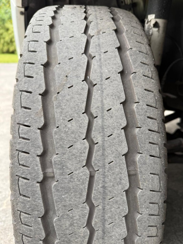

CONTI VancoCamper
DOT 19 nach 36tkm Frontantrieb 3,5t WoMo

Oha, das schaut nicht gut aus. Das würde bedeuten, dass der Reifen ab der Halbzeit ohne Lamellen da steht!?Rosi hat geschrieben: 02 Jun 2025 12:01 DOT 19 nach 36tkm Frontantrieb 3,5t WoMoCONTI VancoCamper CP 225-75R16CP DOT19 36tkm.jpeg
Hatte er im Ursprung dieses Profilbild? Lt. Produktinformationsblatt wird dieses Modell ab 42/24 gefertigt.

CONTI VancoCamper ./. VanContact Camper
Dieser VancoCamper ist seit 2019 36tkm auf der Vorder-/Antriebsachse eines teilintegrierten WoMos mit 3,5t montiert; solch ein Verschleiß wegen des Schlupfes rel. "normal". Die Hinterachse hingegen sieht quasi aus, wie neu.Yako hat geschrieben: 02 Jun 2025 14:06 Oha, das schaut nicht gut aus. Das würde bedeuten, dass der Reifen ab der Halbzeit ohne Lamellen da steht!?
Statt VA ./. HA zu wechseln, um hinten schlechtere und vorne bessere Reifen zu fahren, montieren wir vorne neue, um hinten mit den guten weiter- und vorne mit sehr guten zu fahren.
Der VanContactCamper ist nicht mehr der VancoCamper + der Lastindex zudem relevant, denn in 225/75R16CP gab es 116R ./. 121R ./. VanContactEco ./. VanContactUltra ./. VanContact 100 ./. 200 ./.

Danke, jetzt hab ich’s geschnallt! Irritierend war für mich deine noch verhältnismäßig gute Profiltiefe bei gleichzeitig fehlenden Lamellen. Diese Lamellen vom Vancontact in den Blöcken hatte der Vanco ja nie.
