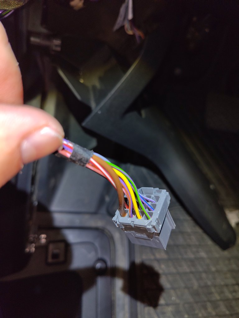

Hat jemand die ABH-Schnittstelle H (Code E2A) benutzt um zusatzgeräte wie Mautbox und Dashcam zu Installieren?
Generell wäre ein Schaltplan von der Kiste nicht schlecht...
Siehe auch Aufbaurichtlinie, Seite 197. Die Screenshots darf ich ja nicht Anhängen.
ABH-Schnittstelle (E2A)

Ja, ich denke das werde ich auch müssen.
Zumindest werde ich mal messen, ob da eventuell die versprochenen Klemmen 30T, 15 und 31 dabei sind. Obwohl man ja zwischen 30 und 30T beim Messen keinen Unterschied feststellt...
Ich hatte mal auch die Frage zum PSM gestellt, hier in Forum sowie im Facebook, da gibt es auch kaum jemand der Ahnung hat... Naja, vielleicht gibt mir doch jemand einen an die Hand der das kann.
Beim PSM wollte ich Tanklevel, Motorstart blocker und ZV drauf haben.
