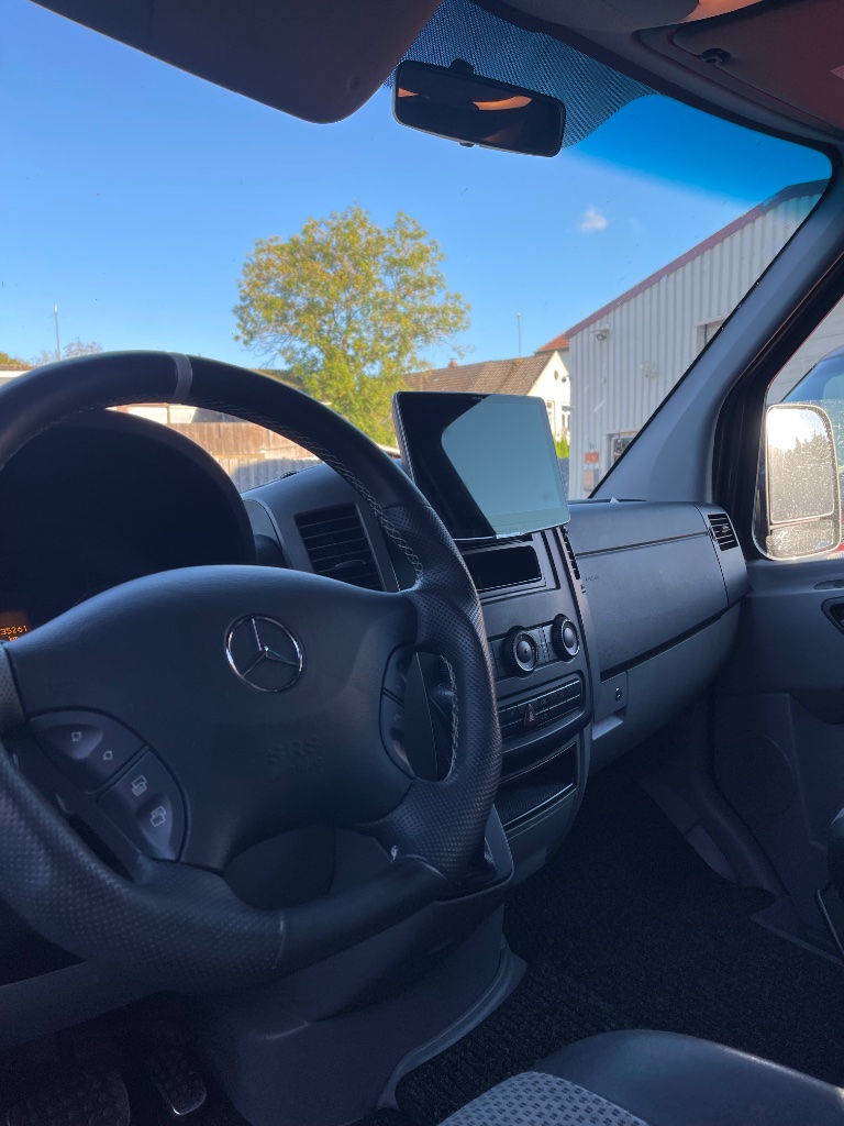

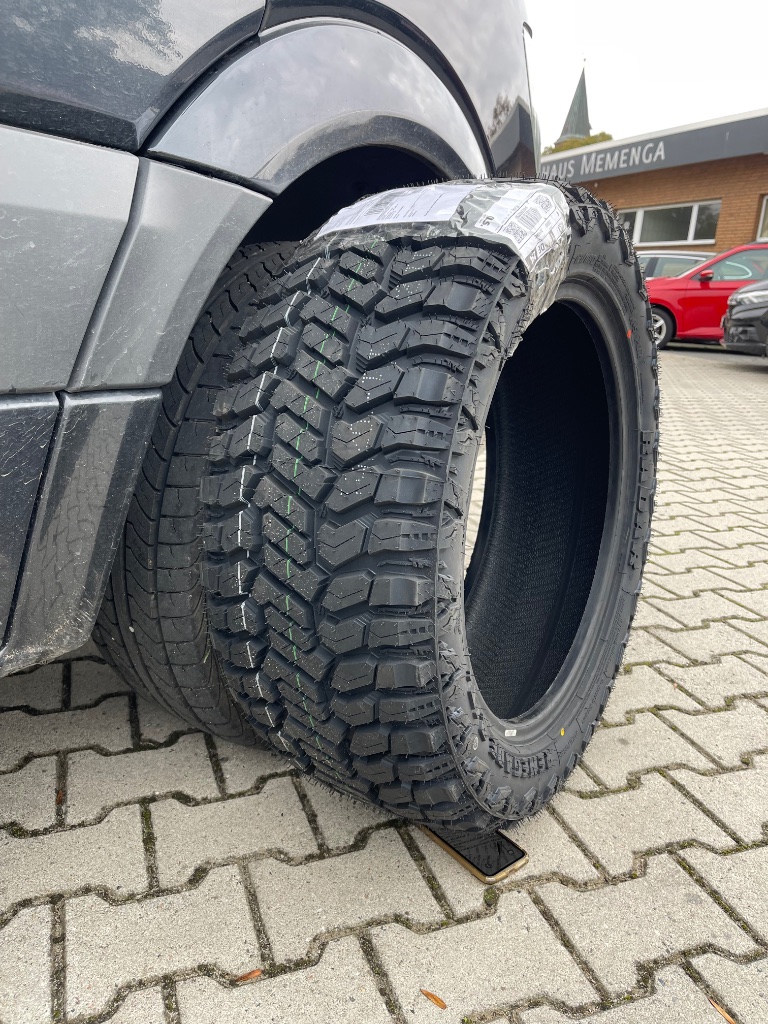

Neue Reifen mit Stolle sind bestellt und es gibt schon wieder ein kleines Radio Update.

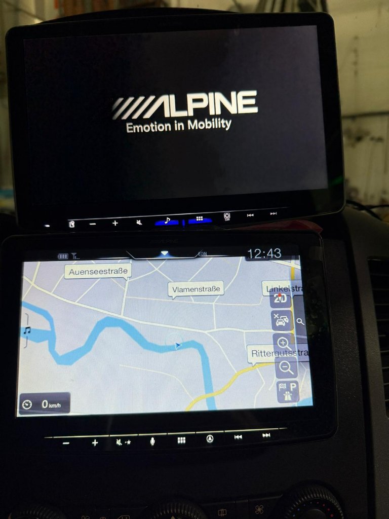

11" ./. 9" Autoradio
#48
Butjadinger hat geschrieben: 26 Sep 2025 15:33 ... Radio Update.
asap hat geschrieben: 27 Sep 2025 23:02 Welches Radio hast du denn nun neu eingebaut
Ich bin noch gar nicht dazu gekommen, mein iLX-F115D mit 11-Zoll anstelle des iNE-F904D mit 9-Zoll einzubauen.

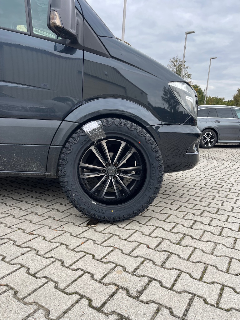

Butjadinger hat geschrieben: 24 Sep 2025 14:56 Möchte wohl umsteigen auf 265/50R20.
Geht das legal ?
Wie hast du das bei Dir gelöst ?
Montiert, um damit zu fahren; eingetragen waren nur 265/45R20.
Butjadinger hat geschrieben: 26 Sep 2025 15:33 Neue Reifen mit Stolle ...
Butjadinger hat geschrieben: 22 Aug 2025 19:15 ...Jetzt bei mir: 8,5x20 et 60 ...
Zumindest bei meinen 9x20 ET50 schleifen die Reifen 265/50R20 bei vollem Lenkeinschlag am Motorträger :arrow: Lenkeinschlagbegrenzer am Lenkgetriebe (liegen "bereit").

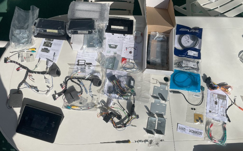

Hallo, wie Rosi geschrieben hat ist es das Alpine ILX 115D. Das Radio läuft soweit, nur komme ich mit dem zusätzlichen Adapter für die Lenkradfunktion / Kamera nicht weiter. Werde ich wohl einmal zu einer Firma bringen damit sie es richtig anschließt. Kabel sind nicht meine Welt.

Drei Reifen sind heute angekommen :mrgreen:

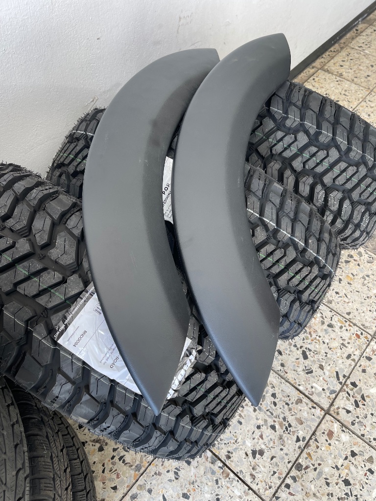

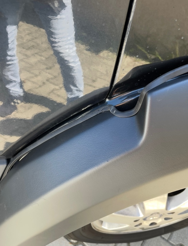

Habe mir jetzt noch einmal den Satz Verbreiterungen bestell von OneWay. Decken von 5cm und hinten 3cm ab. Sollte was bei mir ab Hilfsrahmen schleifen, könnte ich noch bis 30er Spurplatten verbauen.

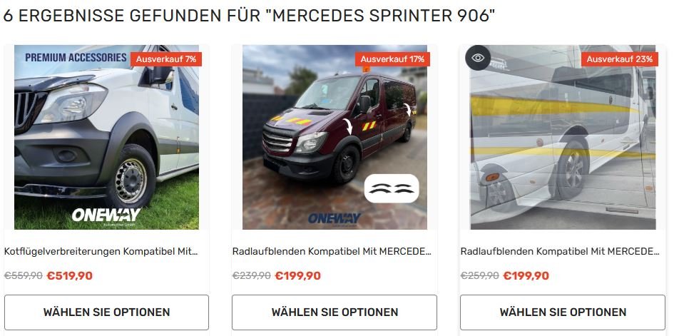

#53
Butjadinger hat geschrieben: 30 Sep 2025 11:36 ... Verbreiterungen bestell von OneWay. Decken von 5cm und hinten 3cm ab. Sollte was bei mir ab Hilfsrahmen schleifen, könnte ich noch bis 30er Spurplatten verbauen.
Welche "derer" / von denen angebotenen Verbreiterungen sollten 5/3cm abdecken; nicht etwas diese martialischen am RWD ⁉️

Butjadinger hat geschrieben: 26 Sep 2025 15:33 ... zusätzlichen Adapter für die Lenkradfunktion / Kamera ... Kabel sind nicht meine Welt.
Aber meine (Welt); bin selbst "Strippe".

Ja die hässlichen dicken ersten Verbreiterungen. Hinten nur drei wegen der Schiebetür und vorne 5cm.
Warum sollte Q vom Index her nicht zulässig sein ? Q ist bis 160 km/h zugelassen ?
Die dünnen Verbreiterungen habe ich da, dass wird wohl zu wenig sein. Hast noch eine Idee ?

Diese OneWay Verbreiterung hatte ich ja schon einmal für die nie angekommene Hamna Felge. Passgenauigkeit war für Popo und sind zurück gegangen.
Eventuell könnte man es ja auch mit diesen Klebeverbreiterung machen ?! Gibt es ja in verschiedenen Breiten.
