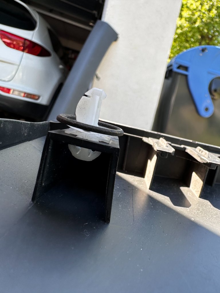

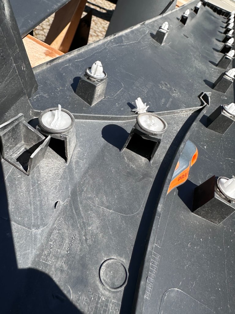

Habe habe meine OEM Seitenverkleidung abgenommen, um sie dann im Anschluss in RaptorLack zu lackieren und dann noch abzudichten.
Beim Entfernen sind mir jedoch einige Clips defekt gegangen, was ja kein Problem ist, die Frage ist nur, wie entferne ich die Clips??
Und wo bekomme ich die besten Clips her?

Seitenschneider den Dübel abzwicken😉

Alternativ mit einer gebogenen Sprengringzange die Haltenasen der Clipse zusammendrücken und dann aus der Seitenverkleidung entfernen...
