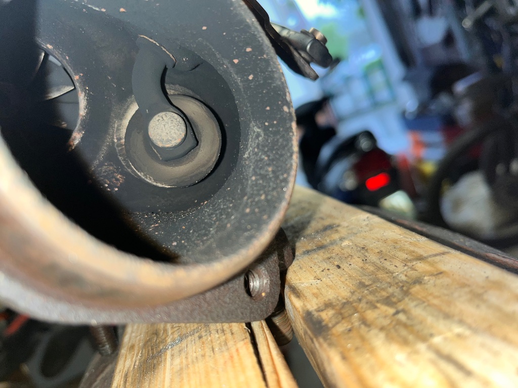

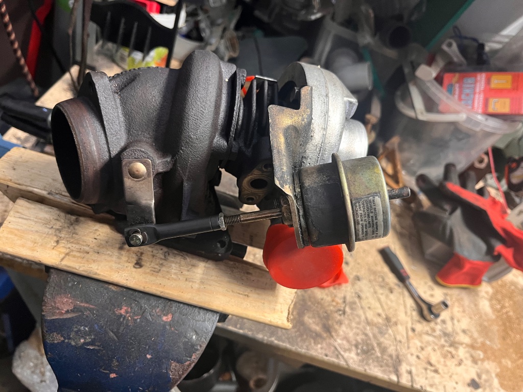

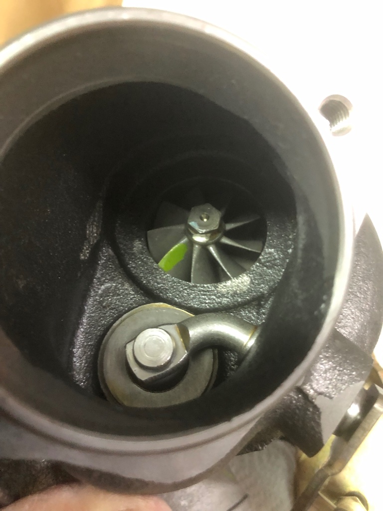

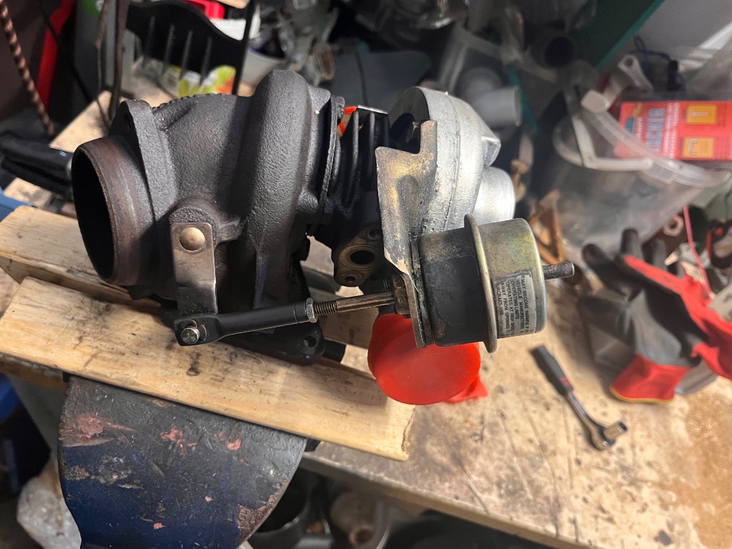

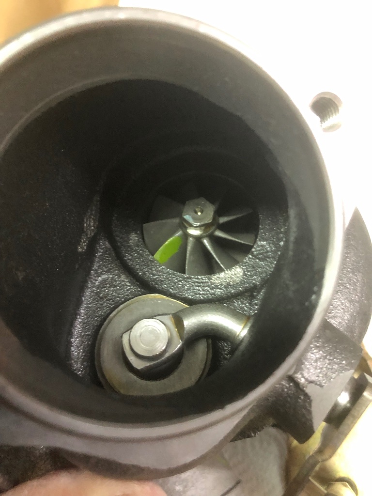

Okay ich hab gerade meinen alten Lader mal wieder ausgepackt. Ist das richtig, das der Wastegatepenny offen steht und durch Unterdruck geschlossen wird?
Bei dem Zubehörlader ist es dann genau umgekehrt oder wie?Bild[/img]
Original Lader
Original Lader
Wastegate offen
Wastegate offen

Mike Mü hat geschrieben: 24 Apr 2025 09:21 Ist das richtig, das der Wastegatepenny offen steht und durch Unterdruck geschlossen wird?
Wie bereits geschrieben, ja.

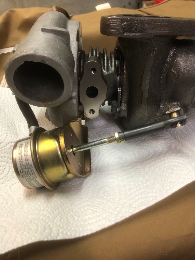

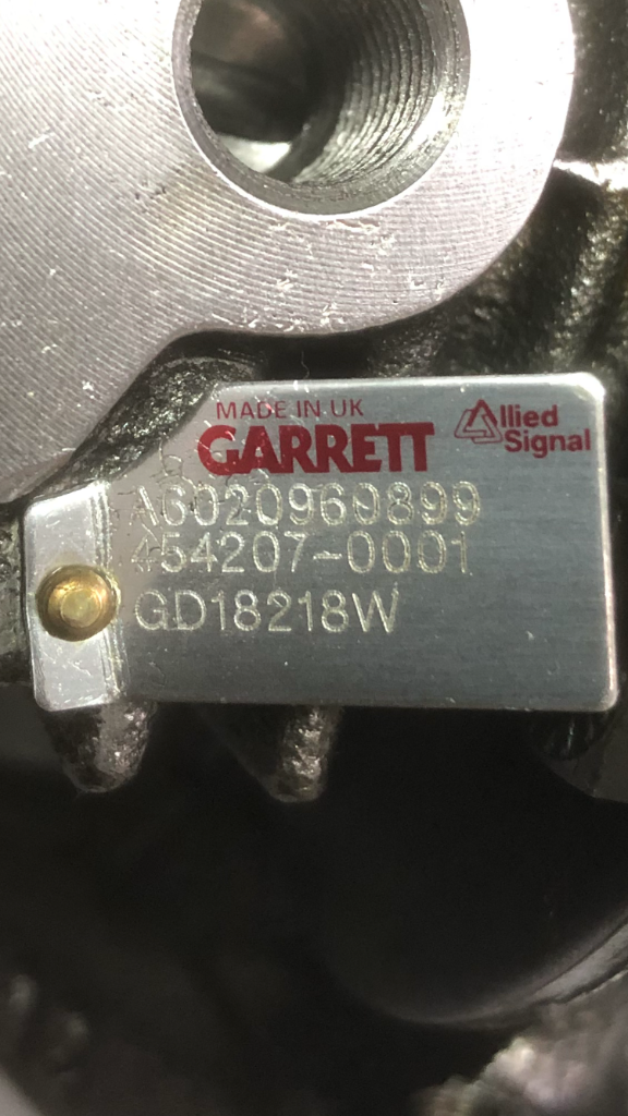

Habe heute Morgen mal einen Versuch gestartet.
Ich habe die Druckdose vom selbstregelnden Turbo abgebaut und die Unterdrucksose vom geregelten dran gemacht.
Er wird jetzt wieder so gesteuert wie er soll.
Er läuft auch besser gefühlt.
Nächste Woche habe ich einen Termin bei Mercedes NFZ.
Dann kommt er ans Gerät und wir schauen mal was er wirklich regelt und was nicht.
Die Turbolader sind ja identisch, werden nur anders gesteuert.
Es bleibt weiterhin spannend

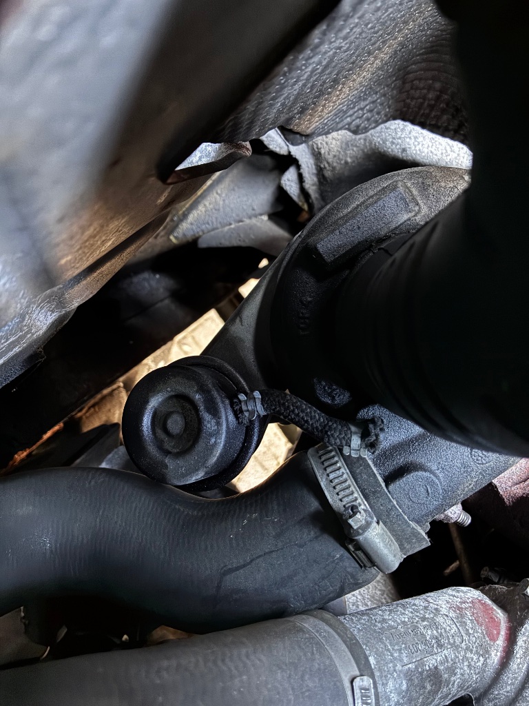

Marius-HH
Beiträge: 549
Re: Steuerung Turbolader und Wastegate
Beitrag von Marius-HH »
v-dulli hat geschrieben: 24 Apr 2025 23:04 Ich glaube nicht dass Dein 2000er noch einen selbstregelnden Lader hat. Diese Lader hat es nicht sehr lange gegeben, das Datum der Umstellung habe ich aber nicht im Kopf.
Mach Mal ein Bild davon und Stelle es hier ein.
Moin Helmut,
Laut FIN:
Delivery Date 1999-08-31
Und hier das Bild
Da ist auch kein Schlauch oder Stellglied sichtbar, dass da mal dran gewesen sein könnte.
Gruß Marius

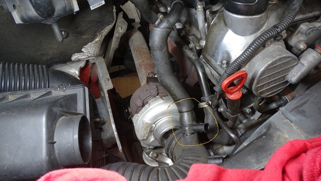

Habe noch ein Bild gemacht, möchte wissen was das für ein Sensor, gelb umrandet.Bild
Verratnix
Beiträge: 564
Beitrag von Verratnix »
Vielleicht hätte man den 2. Schritt nicht vor dem 1. machen sollen 🤔❓
Nachdem der Fehler entsprechend ausgegeben wurde (Sensor) und ein Neuteil nicht zum Erfolg führte wäre der 1. Schritt Ladedruck messen statt gleiche in die Vollen zu hauen und 'nen Lader zu bestellen.
