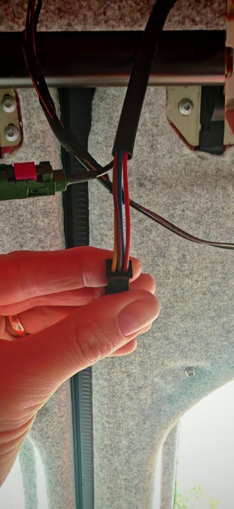

Jetzt zu dem aktuellen Stand, ich habe heute morgen aus Verzweiflung das original Audio 15 nochmal eingebaut und am hinteren Kamera Stecker alle Kabel erneut gemessen. Hier funktioniert die Kamera auch wunderbar. Der Stecker über den die Kamera Strom bekommt hat 4 Pins belegt, der Fahrzeugseitige 3 Pins.
Dabei ist auf dem Gelben Kabel 12V wenn im Rückwärtsgang und auf den roten 12V wenn nicht im Rückwärtsgang. Braun ist Masse. Das Verhalten ist auch exakt dasselbe, wenn ich das neue China Radio anschließe. Mit dem einzigen Unterschied, dass ich dabei kein Kamerabild bekomme. (Bild
@Bensta Zu der Frage wie es mit den Einstellungen zwecks Video Format steht, da hab ich reingeschaut und TVI oder AHD gefunden und das auch tapfer in jedem Versuch durchgewechselt. Das Ergebnis bleibt aber leider dasselbe. Außerdem hab ich hier noch ne China Kamera rumliegen, die funktioniert wunderbar.
