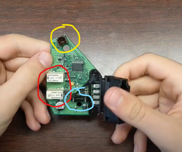

Erstmal herzlichen Dank für Deine detaillierte Information. Hattest Du zufällig noch Fotos davon machen können, die Du uns hier posten könntest?

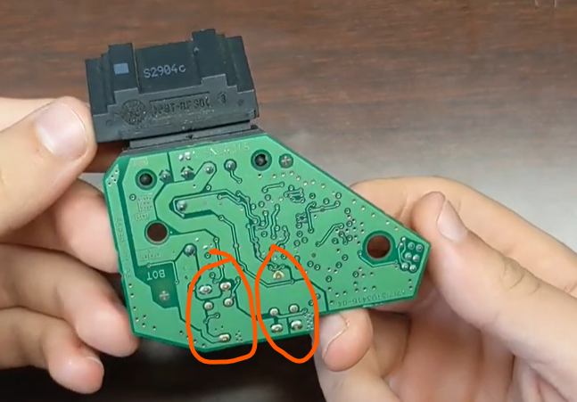

Könnte ich machen, wenn ich den Emulator einbaue...
Ist aber wahrscheinlich nicht nötig - In diesem Video kann man die Demontage der Platine gut sehen:
https://www.youtube.com/watch?v=Ac58-QFwYug
Habe zwei Screenshots von der Unter- und Oberseite gemacht und markiert:
Unterseite:
rot markiert sind die Lötstellen der beiden Relais, die waren bei mir leicht bräunlich verfärbt und die habe ich nachgelötet Oberseite:
gelb - die beiden Sensoren, die die Position des Verriegelungs-Pins überwachen
rot - die beiden Relais von oben
hellblau - die Motorkontakte, diese habe ich mit einer frischen Schicht Lötzinn benetzt - dadurch werden die minimal "dicker" - falls es dort Kontaktprobleme gibt/gab
(ich vermute aber eher, dass es eher an den Relais Kontaktprobleme gab) Nach der "Reparatur" ist der Fehler auch nach zig Versuchen nicht mehr aufgetreten, der Pin entriegelt und verriegelt immer beim ersten Versuch.
Trotzdem steige ich um auf Emulator. Ich bin ein Freund von KISS (Keep it simple stupid) - am liebsten würde ich mir ein simples mechanisches Zündschloss einbauen.

Was macht denn der Emulator anders?Cornhulio hat geschrieben: 22 Apr 2025 09:20 Trotzdem steige ich um auf Emulator. Ich bin ein Freund von KISS (Keep it simple stupid) - am liebsten würde ich mir ein simples mechanisches Zündschloss einbauen.
Re: Sporadische Probleme mit Zündschloss
Der tut so als ob
Und wo sich nichts bewegt, kann sich auch nichts Verklemmen.
Und da es keinen Motor gibt, der durch (wahrscheinlich) hohe Anlaufströme mit der Zeit die Relaiskontakte belastet, kann da auch nichts passieren.
Nachteil ist natürlich, dass ich kein Lenkradschloss mehr habe, aber damit kann ich leben.
Der Emulator ist natürlich China-Schrott, keine Ahnung, inwiefern der langlebig ist. Daher hatte ich ja nach Erfahrungen gefragt.
Ich machs jetzt einfach so, dass ich das Teil einbaue und das mehr oder weniger reparierte originale Lenkradschloss abgeklemmt im Auto lasse.
Wenn der Emulator Probleme macht, steck ich den Stecker um und fertig.
Einbau ist super simpel, wenn das Original-Lenkradschloss eingebaut ist, muss es einmal entriegelt werden (Schlüssel rein), dann Stecker ab und in den Emulator. Kein Codieren oder ähnliches notwendig.
Das originale Schloss kann ohne Strom ja auch nicht mehr Verriegeln (das wäre fatal...) - ich würde es trotzdem immer ausbauen.
Hier ein Link zu einem ähnlichem Teil:
https://abkeys.com/products/mercedes-st ... sghW4RhRyt
