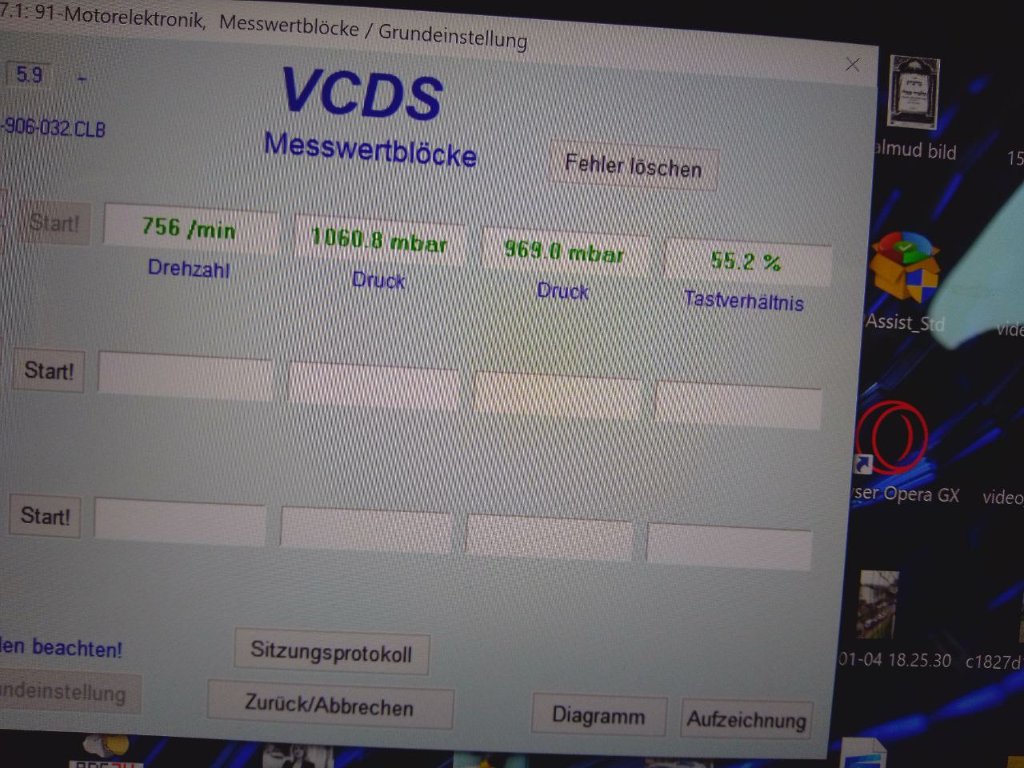

Ja so ein Abdrückset habe ich mir jetzt bestellt und ein Kompressionstester Set brauch ich auch noch denke ich.
Ich zähle mal auf was ich alles getauscht habe :
Die kleinen Ventile am Unterdruck Reservoir, eins hat den Unterdruck nicht mehr gehalten.
Alle Ladedruckventile und Sensoren auch MAP Sensor getauscht
Vakuumpumpe getauscht
Unterdrucktest mit Pumpe bei der Wastegatedose am Turbo war auch okay
Wastegatedosengestänge etwas fester gestellt.
AGR Ventil getauscht
Ladedrucksystem abgenebelt, es kam nur ganz wenig Nebel aus dem Öleinfüllstutzen und aus dem Ölpeilstabrohr raus.
Ölwechsel neuer Ölfilter und neuer Dieselfilter

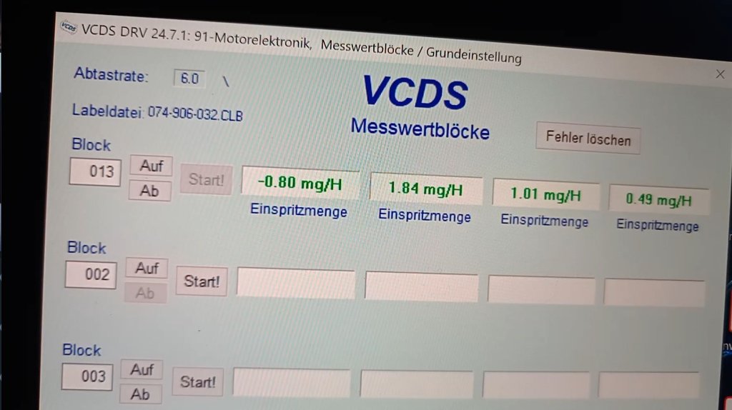

VCDS Injektoren Einspritzmenge getestet

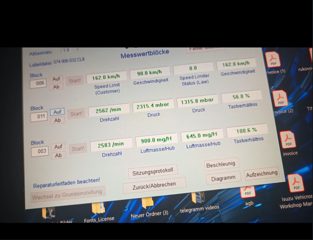

VCDS Turboladedruck Test im Standgas und unter Last getestet
VCDS DPF ist bei 15%
Die Spindellampe geht immer erst unter Last im Dritten Gang an, da geht er in den Notlauf!

Achtet nicht auf die km/h auf den Bildern, das hat er nicht gemessen, war eingefroren bei VCDS!!!!
Das Auto fährt nur noch 80 km/h wenn er nicht vorher in den Notlauf geht und nur noch 60 km/h wenn er im Notlauf ist!
